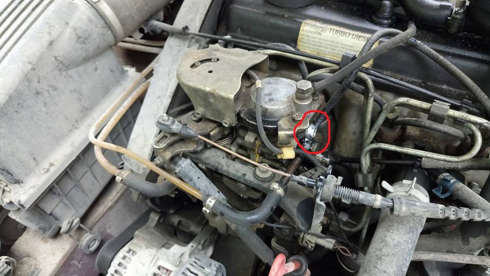

Помощ протече ми ГНП-то
Под мембранката,която командва турбото има отдушник от който протече нафта
пробвах да подменя помпата с друга втора употреба и пак греда - другата помпа не качваше достатъчно гориво и колата работи само на тихи обороти.Та вече опарил се искам да си ремонтирам моята помпа.търся сервиз чух за някакъв в гара яна и бош сервиз варна

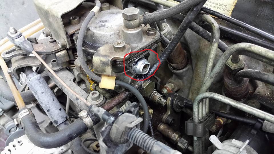

:arrow Моята мина по този път преди 2 години.
За 30-40 лв. с труда ми смениха две о-пръстенчета и евентуално уплътнението между главата и капака (почти правоъгълно, голямо).
Рем.комплекти ГНП помпа БОШ написа:Смяна О-пръстенчета помпа BOSCH, рем.комплект VAG 068-198-051A, BOSCH 1-467-010-425. Малко 1-460-210-347, голямо за газта 1-460-210-008 и у-е за капака 1-461-015-302
За номерата на рем-комплектите не съм много сигурен, но от картинката за първия рем.комплект 068-198-051A / Bosch 1-467-010-425 се ползват дясното уплътнение за капака, зеленото о-пръстенче за оста на газта. Най-малкото о-пръстенче (което е проблемното за теча) мисля, че беше от друг рем.комплект и трябва да е оригинално.
Големия рем.комплект и съдържанието му:
BOSCH 1-467-010-467
На тази картинка са номера 15,16, вероятно 11.
Най-малкото о-пръстенче е около 4 мм вътрешен диаметър.
Зеленото е около 10мм външен диаметър.
Сменят се без да се сваля помпата от колата, сваля се горната част само.
За смяната на най-малкото о-пръстенче трябва шестограм 4.5мм!

Сложи си маркуч на щуцера и го забоди в едно шише да събираш нафтата, че ще рукне след някой ден...
