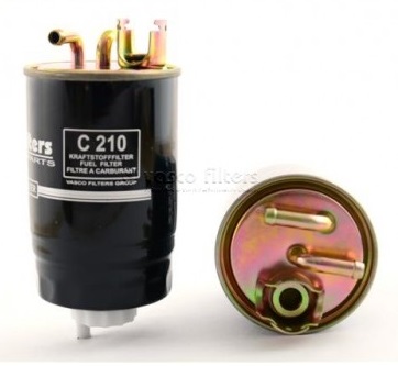

Привет колеги.Искам да си сменя стандартния горижен филтър с друг модел.Целта на подмшната е,че на стандартния горижен филтър отгоре има една пласмасожа тетка с клапанче на изливното гориво от където дърпа въздух.Самата тетка се оплътняжа с гумияка и от студа се втърдява и съответно не оплътнява.Това се наблюдава през прозрачната шлаухка,която е след филтъра.Преди време на някакжа кола бях виждал подобен филтър само,че отгоре е с трабички за излишното гориво.Немога да се сетя каква беше колата?

Голф 2

Става, но го напълни отдолу през пробката с нафта преди да го сложиш.

Някои сега ще кажат ,че тоя с клапана е по-добър,щото топлел нафтата и т.н...Аз също съм с 2ков и нямам проблеми със студа,ама нямам и проблеми с въздуха... :th_up

И аз съм съгласен със замяната особено при помподюзите защото и бездруго няма смисъл от допълнително затопляне на нафтата даже обратното. Рано или късно опръстените се "вдървяват" и навлиза въздух в системата. С 2 ръце гласувам за филтър от Голф 2

С ръчна или ел помпичка го пълня, за 2 мин работа е. От 4г съм без клапанче и без въздух.

Не, отгоре го пълня. То ако засмуква въздух от резервоара, ще го има и с двойковия филтър. В момента, след смяна на всички уплътнения на ГНП-то, и с двойков филтър, имам само едно много малко балонче в маркуча около 5мм, което си седи толкова. Преди смяната на уплътненията балончето варираше, но беше доста по-голямо - 2-3см, като в най-големият студ, след много въртене, маркуча направо се изпразни. Това ме накара да сменя уплътненията. Така че от помпата също може да смуче въздух. Не съм казал, че само от клапанчето може да смуче, но е едно от местата.

Много точно казано, дори и да сменяте опръстените трябва да се смени и пластмасовия трипътник които влиза във филтъра защото от нагряване и изтиване се деформира. Ама е ден до пладне
