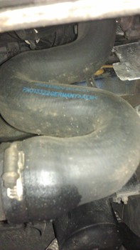

Xaxy
Мнения: 1568
Автомобил: Passat B5 1999
Двигател: AFN 1.9 TDI 110
Re: Пасат 5 1.9 АФН - проблем с ГНП
Мнениеот Xaxy » Пет 10 ное 2017 10:55
Закарах му я,закачи я на компютъра никакви грешки не излязоха,колегата му се хвана на бас,че проблема е в турбото рови,рови и откри скъсан маркуч от турбото към кулера,от там губила мощност и затова разхода се качи драстично.... Обявиха ми цена от 202 лв с поставянето му и проблема щял да се реши
