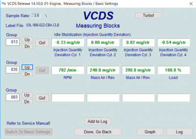

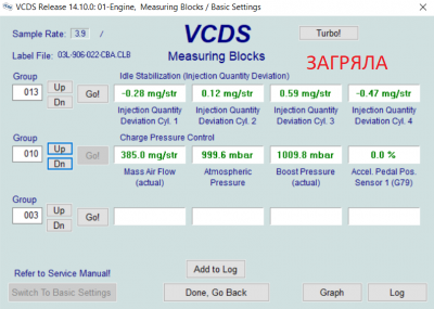

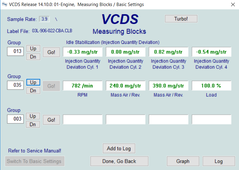

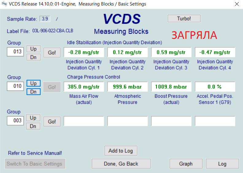

Колата започна да пуши бяло. Незнам дали ще мога да го опиша както трябва но от няколко дни пуши и то доста. Пушенето е хаотично започва да пуши като загрее. При някои случаи започва да пуши след като я изгася и запаля след 5 минути. В оторизиран сервиз Уест Ауто казаха че може да е от нафтата но бях с малко гориво и заредих до горе от ОМВ с по скъпата навта минах около 50КМ но все още продължава да си пуши така.

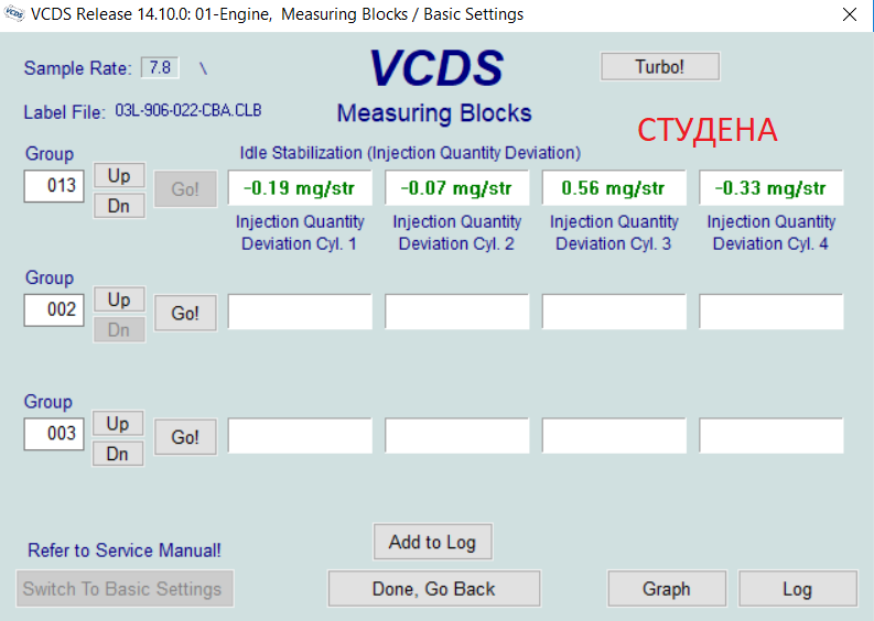

Стойностите на дузите ги качвам тук вие да ми кажете вашето мнение. Също и на Mass Air Flow
Незнам какво да правя давайте съвети.!

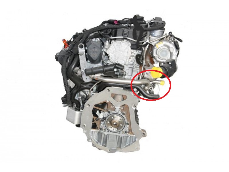

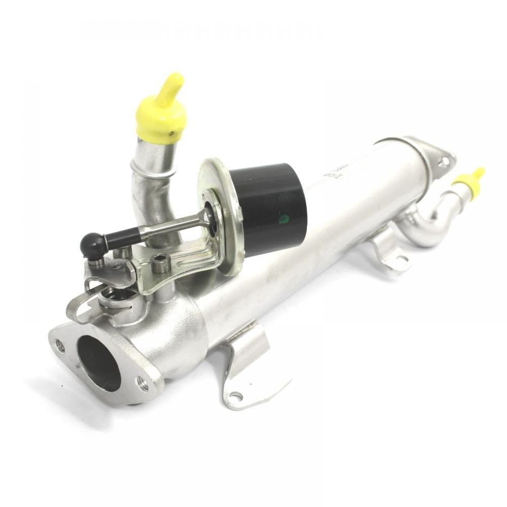

То ясно, че има ЕГР, а охладител има ли монтиран там ? Представлява примерно нещо такова :
- sniffer
- Мнения: 53
- Регистриран на: Сря 21 ное 2007 19:11
- Автомобил: Golf 6 GTD R20 BODY KIT
- Двигател: CBBB 2011
- Местоположение: Айтос
Re: Проблем Голф 6 2.0ТДИ 170Коня Бяло Пуши.
Апсолютно същото нещо го има. Разположение му е под турбината.
- tdi fen
- Мнения: 4746
- Двигател: TDI AGR
вероятно е да е охладителя по спомен излизаше около 1000 лв

При този ЕГР охладител какви са симптомите? Може ли някой да опише по подробно. Защото до сега няколко майстора си дадоха думата за издухана гарнетура.

Този охладител (топлообменник) ако е в него проблема и цената му е 1000 лева е по-добре да се шунтира (да се байпасира) поне водния път. Единствената му роля е за по-бързо стопляне на охлаждащата течност в мотора.
