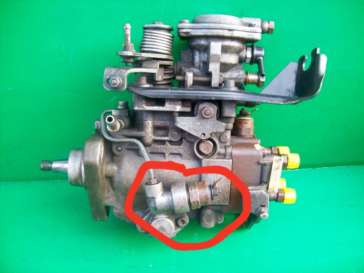

Здравейте колеги, за какво служи този клапан на гнп-то? Благодаря предварително и поздрави от Варна

За регулитане на момента на впръскване. т.нар. Авансатор.

Постоянно ли трябва да отива ток към него, защото при мен кабела и одрязан и искам да го направя?

Доколкото разбрах този клапан увеличава аванса при обороти по-високи от 2800-2900. Ама кое го управлява :dontknow ? Ако му подадеш 12V нон стоп в ниските ще е с по-голямо предварение и ще трака повече.

Едно специално реле го управлява, имахме преди години дискусия на тази тема.

Аз съм го пробвал моя преди години, като му бях закачил кабел с постоянно напрежение заедно със стоп-клапана. Разлика не усетих. Карам без захранване на клапана от тогава.

И аз съм го пробвал на предния звяр -със ток,без ток -се тая.Разлика не намерих нито в паленето,нито във вървежа.
