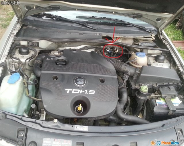

Здравейте колеги,като бивш собственик на фолксваген голф и настоящ на сеат ибиза(естествено от ВАГ групата) искам да се обърна към вас със един въпрос.Колата е Ибиза-2000г. 1.9 тди Код:АГР снимката е примерна и на нея съм оградил с червено това клапанче ако мога така да го нарека.Та към въпроса,когата дам на контакт преди да запаля по някой път от това "клапанче" се чува някакво цъкане или чукане,същият този звук го чувам и когато колата работи,дори на няколко пъти по-време на движение го чувам как цъка.Искам да попитам това цъкане нормално ли е,или има някакъв проблем и за какво служи това "клапанче" каква роля изпълнява ? :flag_bulgaria Благодаря предварително :smile

Карай не барай ;) А сега сериозно - единия клапан управлява турбото, тъй като то е с УейстГейт. Другия управлява ЕГР-а. И при мен цъка от над 100000 км. Като спре да цъка сваляш, чистиш и се оправя (ще почне да ти забива колата ако не цъка клапана). Поздрави

Значи да разбирам че това е нормално и трябва да цъка.А кой от 2-та клапана цъка този за турбото или този за ЕГР-а и като се сваля за чистене с какво се почиства ?

Като застанеш пред коша на колата, ония отдясно е за турбото и той цъка. Сваляш, пръскаш в щуцерите някъв спрей за раздвижване (за предпочитане да не остава мазен след като изсъхне) и цъкаш с 2 кабелчета от акумулатора докато почне да цъка. Ако имаш излишни пари 80 лв и си взимаш чист.

Когато колата работи както трябва- НИЩО НЕ СЕ СВАЛЯ.

Проблема е като спре да цъка! Тогава вече е за смяна!
