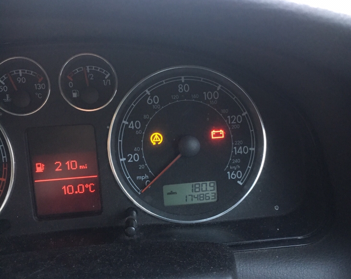

Здравейте имам следния проблем: колата е пасат5.5 (2005) 1,9 TDI . В движение гасне,при което светва лампата за esp.След това не пали. Когато извадя ключа и пак дам на контакт светят лампите на ESP и abs. Стартера върти но не пали.Като постои малко се чува някакъв звук като на подкачване на гориво. Като завъртя и запалва и е ОК. Това се случва в движение, и в покой при опит за първоначално запалване.Търся логика кога го прави, но не я хващам. Случва се на ден 5-6-7 пъти а може да не се случи 2-3 седмици. Закачана е на диагностика-НИЩо. Взех си една от тези джаджи ОБД2- да видя като се случи дали ще покаже нещо- НИЩО. ... смених и потопяемата помпа вчера с надеждата, че е там проблема. Днес пак 5-6 пъти. Та това е което ми се случва, ще се радвам ако споделите вашите мнения.

Подгрева светва ли когато не иска да запали?
dobromir.yanchev
Мнения: 15
Регистриран на: Вто 14 мар 2017 14:46
Re: Гасне в движение пасат 5.5
Мнениеот dobromir.yanchev » Пон 15 яну 2018 18:31
Не

Не се отваря снимката....

Реле 109

Да,но при Пасата е с номер 219 :c020

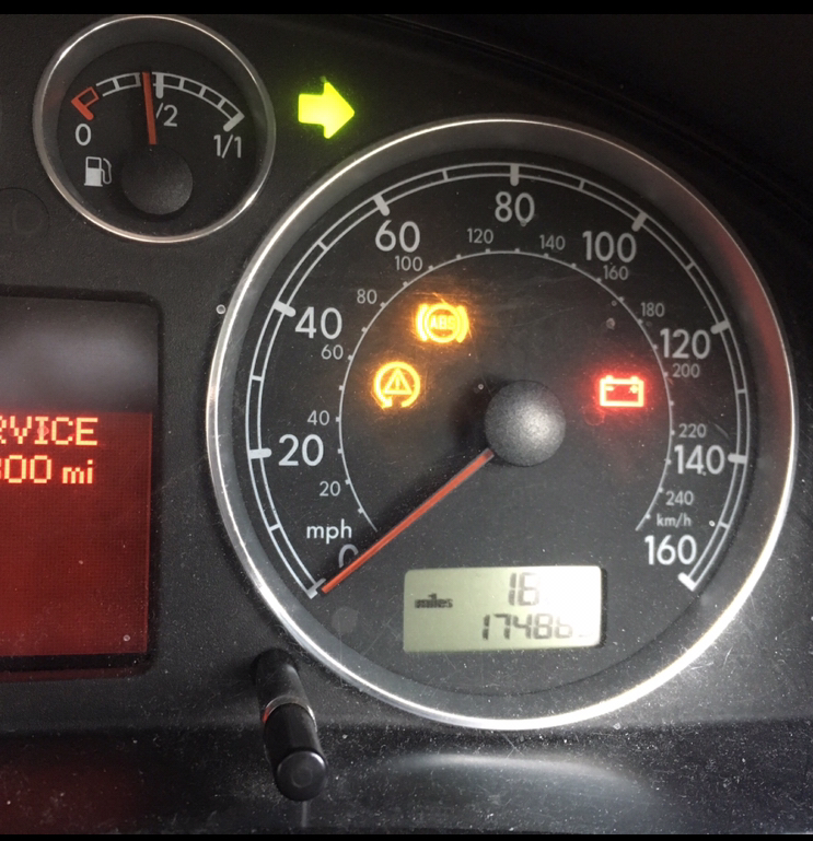

Като изгасне лампата за блокажите и след това като се опитам да запаля. Светват двете.

Nikolai-ss според вас отговарят ли симптомоте на това реле?

Да на 99%

Релето е сменено, за сега е ок колата . Ще по карам няколко дена на парно :icon_lol . Надявам се да е решен проблема.
