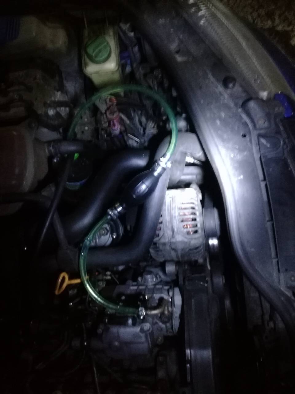

При съмнения с филтър, горивопровод, резервоар,сонда,клапан върху филтъра наи-добрия варянт е това
,(това нафта в шише и вход (8мм),изход (6мм) от помпата в шишето) и съответно всички маркочета за излишната нафта да са ОК.
Така елиминираш всички по горе описани елементи.
