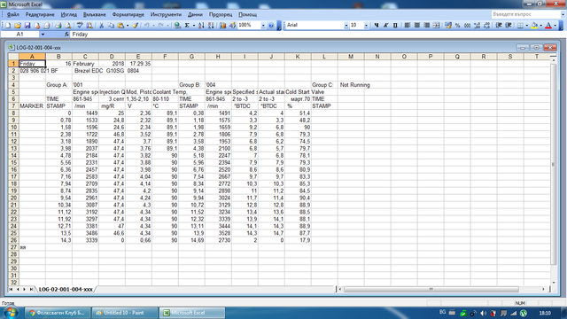

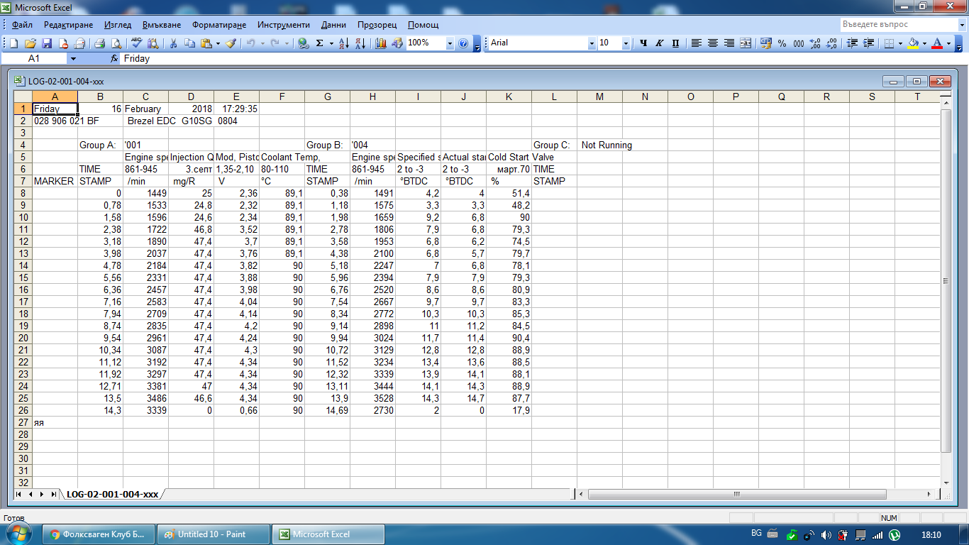

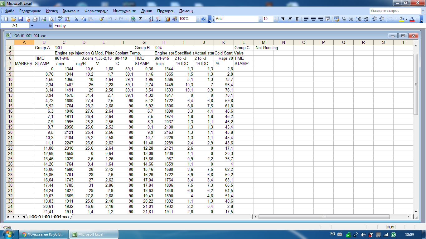

Нещо не ми дава да кача файла затова качвам снимки.

Авансатора ти не е много адекватен до 2000 оборота. Освен чистене на електромотора на актуатора друго правил ли си по помпата?
А като чисти актуатора, как зацепи палеца на датчика?

Зацепих го "на око" нищо друго не съм правил по гнп.
На огасен двигател напрежението на помпата трябваше да е 0,7V това по спомен.
Виждам, че авансатора малко изостава, но дали в това е проблема?
Възможно ли е дюзите да не са ок.

Да, чистен е блока, написал съм в първото мнение, тампоните са ок. Дюзите да под въпрос, забравих да снимам 13 канал. Там нещо не ми харесва. Мерих компресия на мотора, супер е, минава 30 бара на всички цилиндри.
