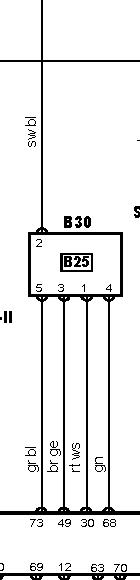

Та мисля, като начало да проверя кабелите от дебитомера до ЕКУ-то, въпроса е някой може ли да ми извади схема на буксата на дебитомера - hitachi е ако има някакво значение :)

Приложил съм ти схема на разходомера. Горният извод отива на захранване след контактния ключ и през бушон F31 15A. Проверяват се изходите при откачени букси на разходомер и компютър. Проверяват се всички кабели на разходомера за късо между тях, както и за късо към маса и плюс. Преди всичко това да се погледне как работи EGR клапана. Ако всичко това е както трябва, проблема е компютъра и може да се ремонтира.

Проблема беше решен още края на Март месец от Мишо(Герман)..оказа се, че тъй като датчика за задна скорост е сдал багажа, някой е решил вместо да го сменя само да махне бушона за светлините за задна, които са на общ бушон с дебитомера :)
