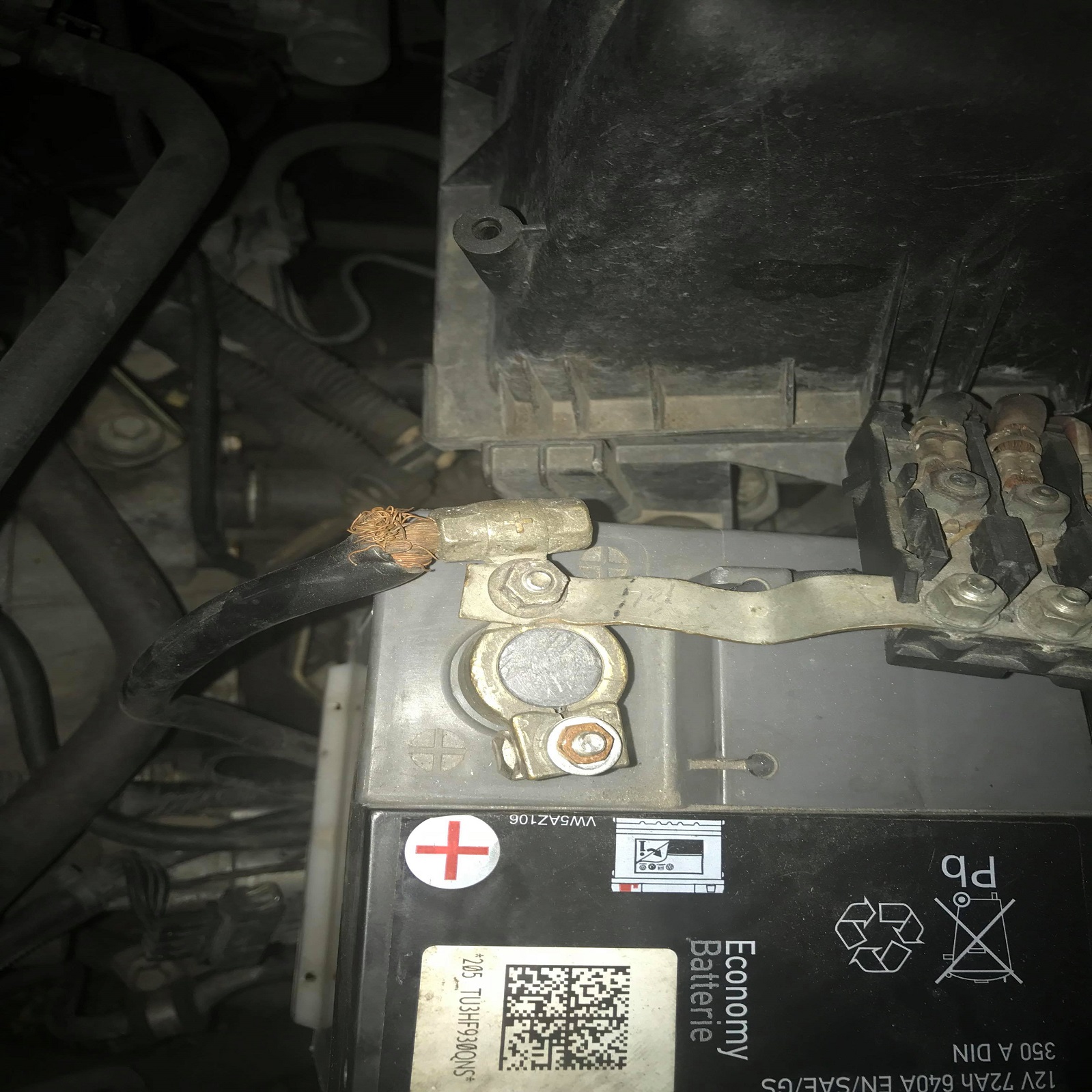

Забравих да добавя нещо много важно. Това е снимка на клемата на + и състоянието и изобщо не ми изглежда надеждно, възможно ли е това да е проблема?

Светенето на ABS-а и липсата на ток при контакт е признак за ел.проблем. Трябва да се прегледат всички кабели за загуба на напрежение, с мултицет.

Благодаря ви, колеги! Ще погледна каквото казахте.
