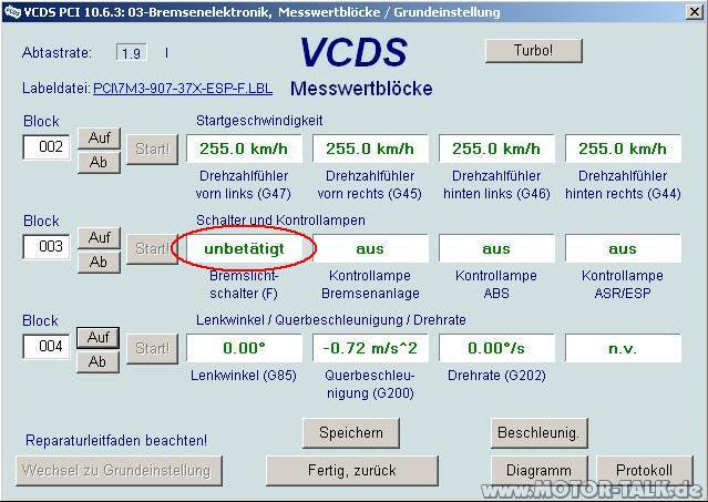

Има вероятност да се дължи на дефект на стоп машинката - понеже e с двойна функция, от една страна контакт за стоповете от друга участва в управлението на мотора.
За най-сигурно си изчети грешките с VCDS и ако се окаже същото, ей това му е парт номера
Bremslichtsensor VW-TN: 5G0.698.459
Има вероятност също да е охладителя на ЕГР-а, там обаче влизаш в доста по-скъп филм.
Пишат, че с такава грешка не е препоръчително да се кара на дълъг път. Ако не ти е светнала индикация check engine - очаквай такава.
Стоп машинката може да се провери на 03-ти контролер
