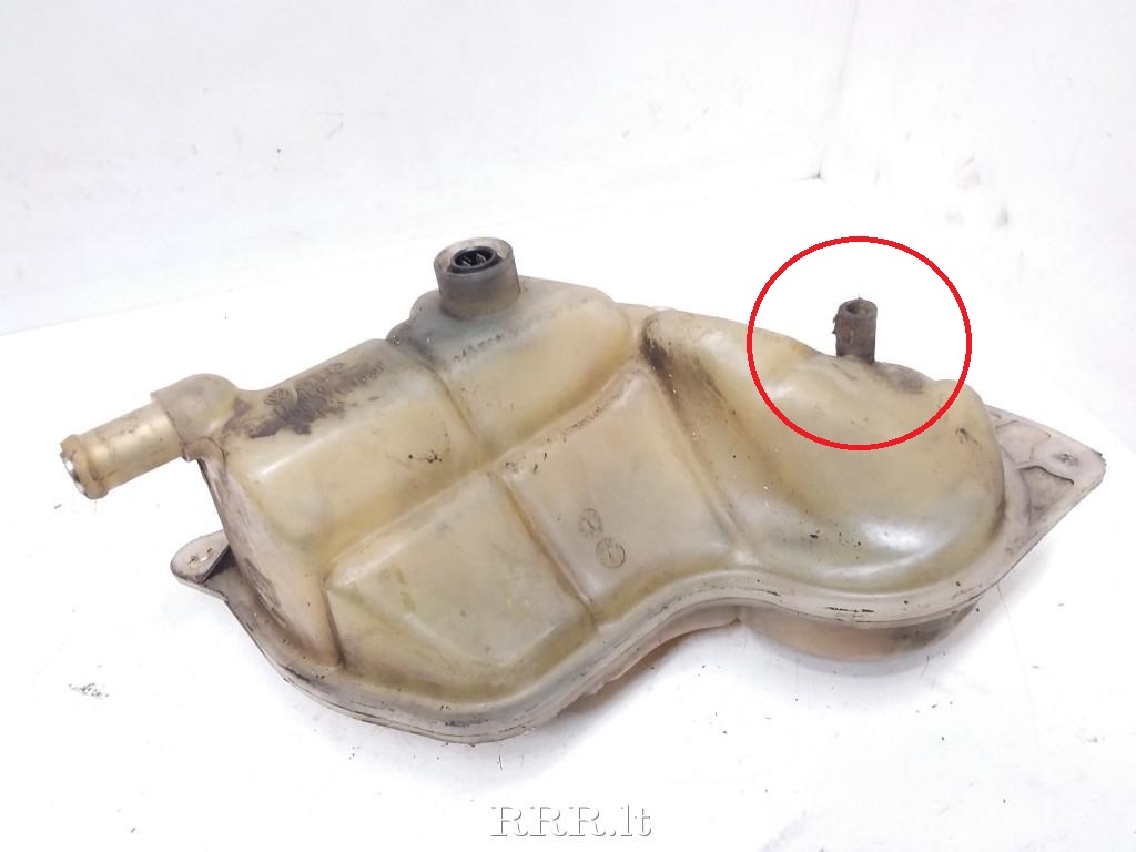

Оглеждах от къде може да тече и открих само едно място - едно като тапа или клапа в долната част на разширителното казанче, точно под капачката. След магистралата то там направо си капе като развалена чешма - по капка на секунда примерно. Тая тапа не знам за какво е точно и никъде в интернет не успях да намеря - предполагам е за освобождаване на налягането. Дори на сутринта след като е почивала 12-ина часа пак е мокро на пипане. В маркучите не видях да има проблем.

Сега съм решил събота да сменям казанчето, но реших първо до вас да се допитам - звучи ли логично да е от от тая клапа? Някой дали знае за какво служи и дали е нормално да се държи така?

Фланеца под тандем помпата провери и капачката на казанчето, и радиаторчето на парното.
Снимай за коя клапа говориш, че нищо не разбрах .

Не мога да си завра ръката отдолу да го снимам, но намерих тая снимка в нета:
Това е долната част на казанчето, демек обърнато. За джвъчката в червения кръг говоря.
