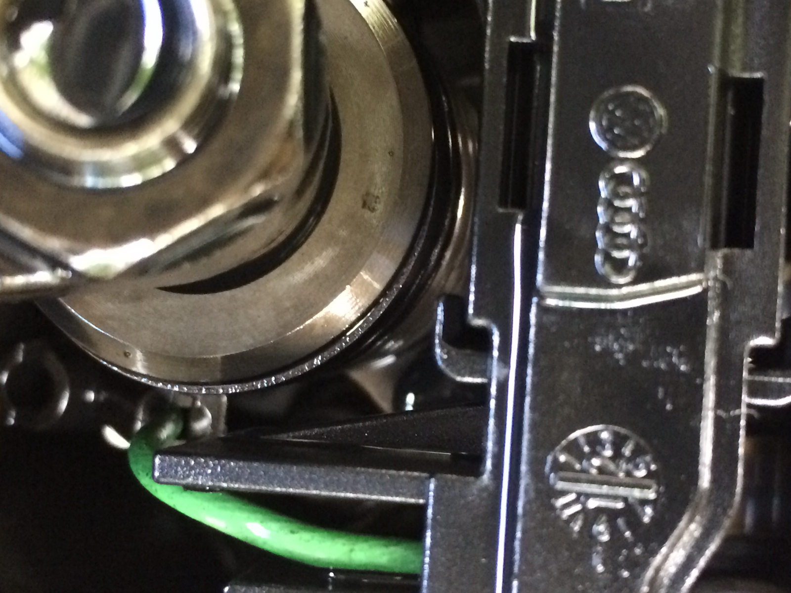

Отворих капака на ДВГ и установих че дюзите са от новите сменени от акция най вероятно в Италия. На самия кабел за дюзите видях маркировка че е изработен през 2012 г което означава че е сменен

Вибрациите вече ги няма, след смяна на карета лагер главина и лагер на първичния лагер на скоростна кутия снимка-
