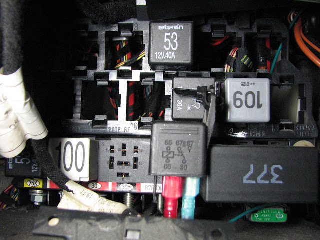

Здравейте скоро закупих Пасат 1.9 131 коня 2003 година awx.
Появи се следния проблем автомобила не пали когато мотора загрее!
Когато е студена пали веднага , но ако е загрял мотор не се появява лампата за подгревните свещи светва ми АБС И ЕСП и автомобила не пали!Моля ако някой има такъв проблем да сподели!

Пробвай с друго реле 109!

колата няма реле 109 има 202

Много правилно ти е казал колегата по-горе какво да направиш. Сложи очила и потърси по внимателно и смени въпросното реле, намира се на гърба на бушонната кутия

Моя автомобил реле 109 НЯМА , знам къде се намират нямам нужда от очила имам 2×370,373,53,52,202 73, и т.н но 109 няма

Вярно е, че нямаш 109, виж пак под капака в дясно 219 или друго реле със сив цвят. Малко с квадратна форма.

Колегата е прав, ПД няма реле 109! Ъп

Но нали ако е реле няма да пали изобщо ,тя пали когато е студена

Колега това на какво ти прилича. Само че моят мотор е 116 пд, точно тези проблеми правеше.

Виж реле 219! В пасат това е релето което захранва компютъра на двигателя, има същата конструкция като реле 109 при напречните мотори (Голф, Шаран, Венто, Бора) и върши същите мизерии.

Ходих на майстор и ми каза и да смениш и да не смениш релето няма да се оправи сигурен съм ако е реле няма да пали всеки път като е студена!
За пореден път казвам моя автомобил реле 109 НЯМА имам синьо реле 202 ,377,370 53 173,73 и още няколко, но не са 109 ! Възможно ли е да е 202 при моя!Утре ще снимам

Явно някой преди тебе го е сменял и не е оригинално и затова няма 109, иначе и ние така викахме че неможе да е от реле и точно от него се оказа. Прочети тази тема!!!

Няма пасат или ауди А4 с реле 109!! При тях е 219. Нали коли ремонтираш, сигурно преобладават френските пациенти?

219, 33, да го сменя и да види резултата. Човек не може да знае всичко, затова е форума за да излезе проблема в крайна сметка, иначе преобладават ремонти на камиони про мен че в тях лева е 10тократно повече от която и да е кола, а и сега съм на морето цяло лято и в планината и няма как да проверя по програма кой номер му е релето
