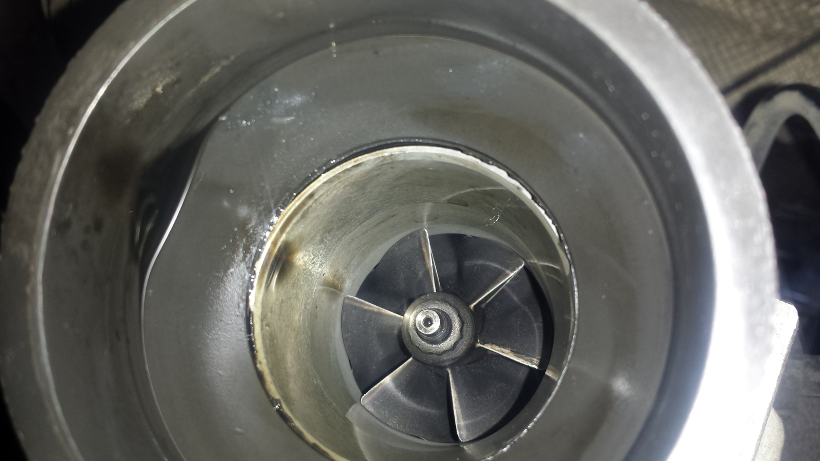

Проблема с падането на надува е намерен, сега остава и да го отстраня.
Студената перка е наядена по краищата, мислех че не е много но е достатъчно да пада надува както и дебита
На снимката ясно се вижда как е надъвкана по краищата и върховете на индюсера са заоблени а не остри както трябва да бъдат, незнам само каква е причината, но всяко зло за добро, ще се разтъргва тунела и по голяма перка или т. нар. хибрид 1752вб и ще я прая самолет!
Сега въпроса е коя фирма ще ми е направи качествено без да ми отреже главата?

Ти май имаш излишни пари....,Прегледай си маркучите някой да няма нямат пробив.
При мене пада се получаваше от спукан S образен маркуч,който онзи ден изфъщя тотално,тогава разбрах че е от това,като го смених де,При мене падаше на 1.3 и след това качваше на 1.5 при натиснат педал до дупка и пропушваше синкаво а понякога и адски черно.Явно е бил заминал преди години но така съм карал без да съм знаел.
Но аз съм с пасат де,твоите маркучи не ги знам как са.Сeга грам не пуши поне.

Тия маркучи съм ги гледал поне 20 пъти тая година, имам си канал и като нямам какво да правя разглеждам всичко отдолу за нередности.
Показах ти снимка на която се вижда как студената перка е търкала в тунела, повече няма какво да гледам. Има и омясляване в топлата част, знам преди как вървеше, виждам я и сега, над 3000 оборота е като чист дизел.
Със сигурност има и други поражения, я по геометрия, топла перка, актуатора и той ми задържа, това което показвам е на пръв поглед какво се вижда, реално като се свали ще си види. Засега карам така.
