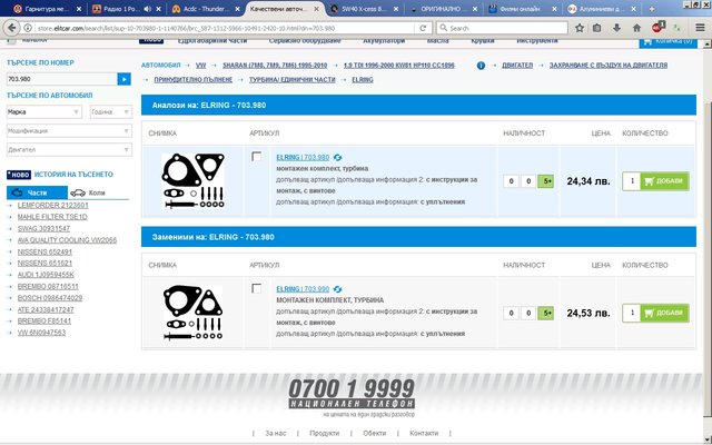

Последно - има или няма. Аз твърдя, че фабрично на пасатоподобните няма такава гарнитура. Има когато някой е правил нещо и е сложил от на Elring монтажния комплект.
А на Ибизата не мисля, че турбината е делима като на Пасата.

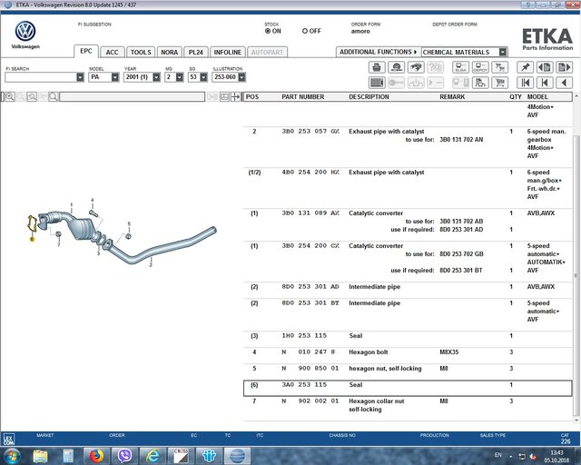

Ники, от VW и ЕТКА явно са решили да послушат теб, защото фабрично наистина няма :icon_lol
Не само на Пассат, ами и на Сафрида нямаше фабрично.
Ама въпреки, че плоския шлайф е на точно 7м от мен в момента, тук, в работата, реших, че не ми се шлайфат фланци и лепнах една гарнитурка :c020
Така, че отговора е Да, има, но не е фабрична.
Впрочем, не намирам логика да сложиш гарнитура блок-фланец, а да не сложиш фланец-фланец, дето е отдалечен на 10см от първата гарнитура...
... Но пък аз логика от германец и не търся, де! :no

radotom написа:Впрочем, не намирам логика да сложиш гарнитура блок-фланец, а да не сложиш фланец-фланец, дето е отдалечен на 10см от първата гарнитура...
Радо мисли малко - чугун-чугун еднакви топлинни разширения, чугун-алуминии далече от еднакви топлинни разширения. По принцип г-ри има където са различни по вид металите заради различното топлинно разширение. Това, че се продава нещо, не значи, че е нужно да се ползва.

Това е гарнитурата към гърнетата назад за 1.9 тди помпа дюза мотор.Мисля тя се търси в темата.
hvp800
Мнения: 4657
Автомобил: VW Bora
Двигател: ASZ
Re: Гарнитура между турбината и изпускателния колектор Пасат Б5.5 1.9 ТДИ
Мнениеот hvp800 » Пет 05 окт 2018 13:05
Не , не се търси тази гарнитура , а другата между турбото и колектора.
kiko26
Мнения: 195
Регистриран на: Чет 02 фев 2006 16:47
Автомобил: VW
Двигател: Passat B8
Мнениеот kiko26 » Пет 05 окт 2018 13:17
Ок.Да там наистина няма гарнитура.
