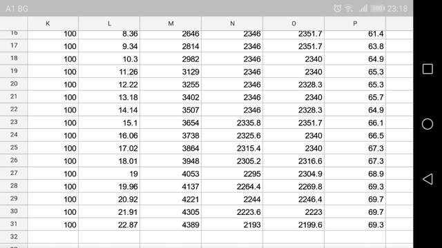

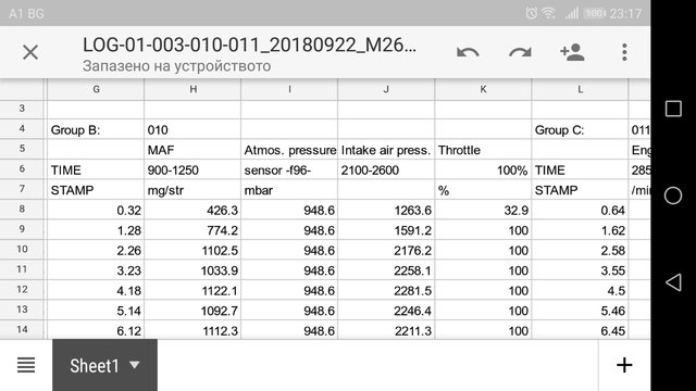

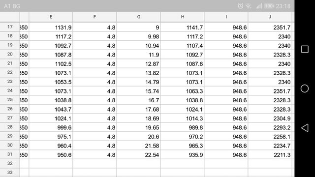

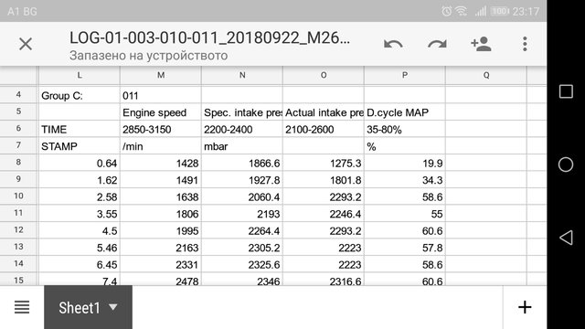

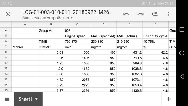

Притежател съм на ауди а4 б6 1.9 авф мотор и имам странен проблем до 2000 оборота имам едно присецване и колата не ускорява като хората. Понякога и във високите се усеща но до 2000 оборота се усеща супер много и е доста неприятно. Дебитомера е чисто нов, егр и колекторите са изчистени, както и турбото, като то няма никакъв луфт, вакуум маркучетата са сменени всички, също мап сензора е изчистен. Лошото е, че при диагностика не записва никакви грешки. Също до 2000 оборат като подам газ и върна газта и пак подам има едно забиване и вече се чудя къде да търся проблема.. Не съм проверявал н75 клапана. Правих лог на турбото и там в ниските до 2000 оборота има едно пренадуване и се чудя дали проблема идва от самото турбо(уж е гледано и е наред) . Някой ако е имал подобен проблем нека сподели как го е оправил

Прикачи лога да го видим.
Re: ауди а4 б6 1,9 130 к.с. avf присецване до 2000 оборота
Ето дано се разбере нещо, че на компа не ги подрежда нещата, както трябва, а на телефона е наред

DaHu написа:Здравейте,
Първо оправи това. Има писано много във форума, клапан н75, разтоварване турбо, спрейове за фурна, и т.н...
