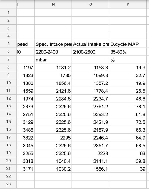

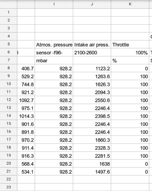

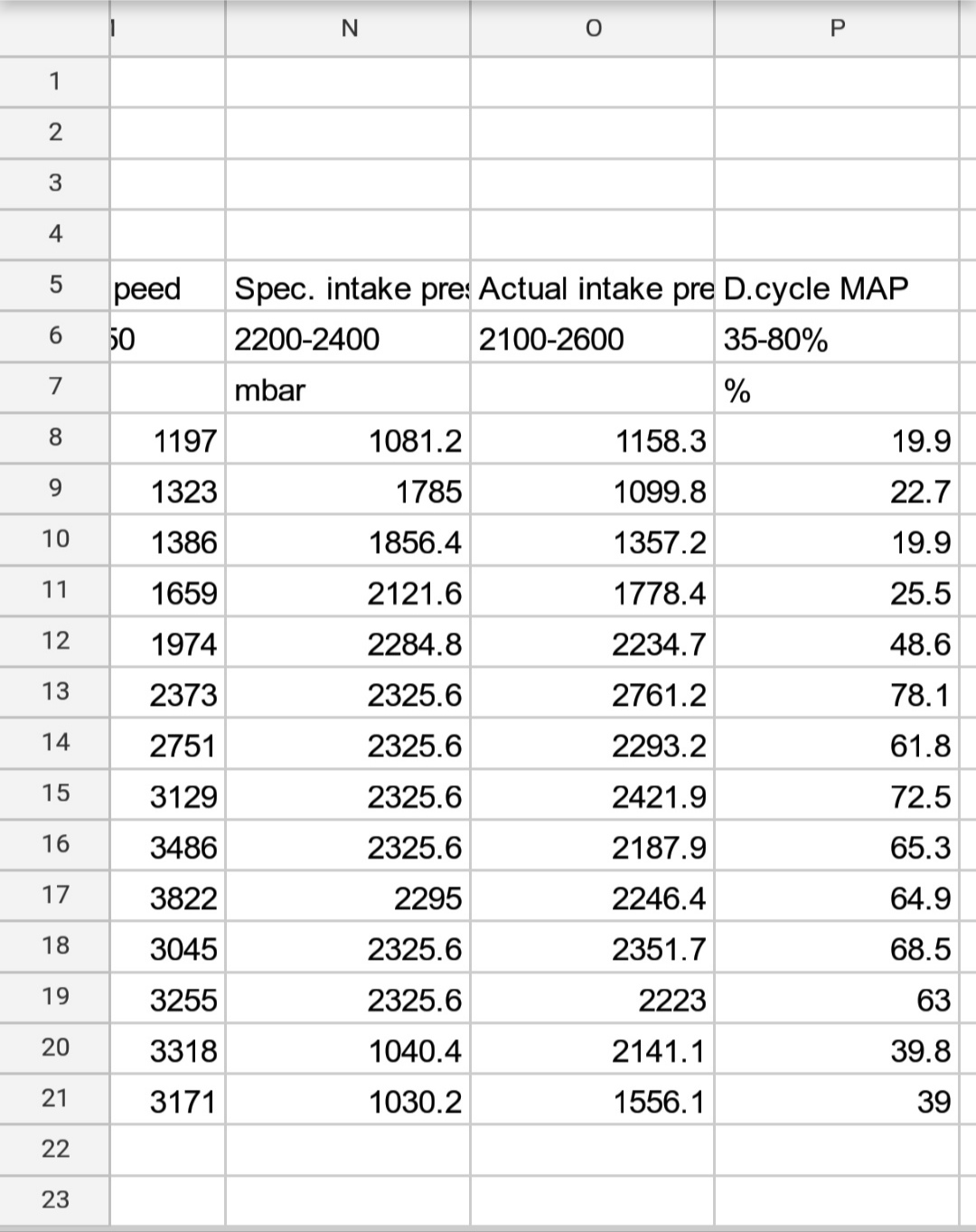

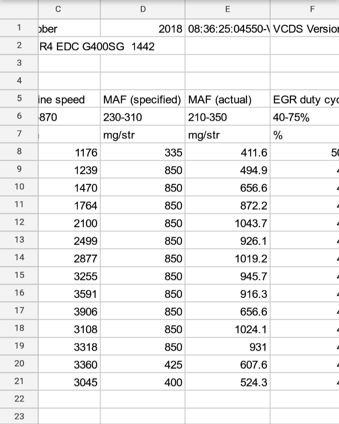

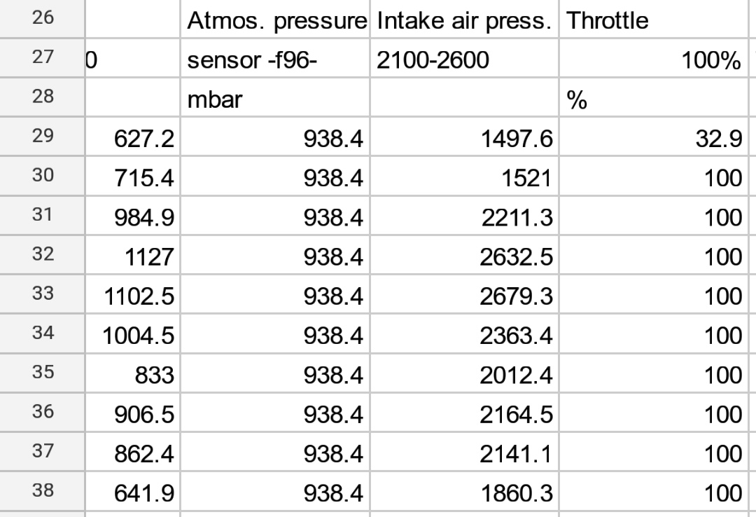

Здравейте колеги, моля за помощ за разчитане на лог файл. Пасат б5.5 1.9 тди авф

Не адекватен Н75 или актуатор,но по клоня към Н75.
Размени Н75 с Н18 за проба само и виж как ще е лога.

Пусках тест и акуатора се движи добре, според мойте виждания. Някак стана мудна колата

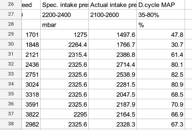

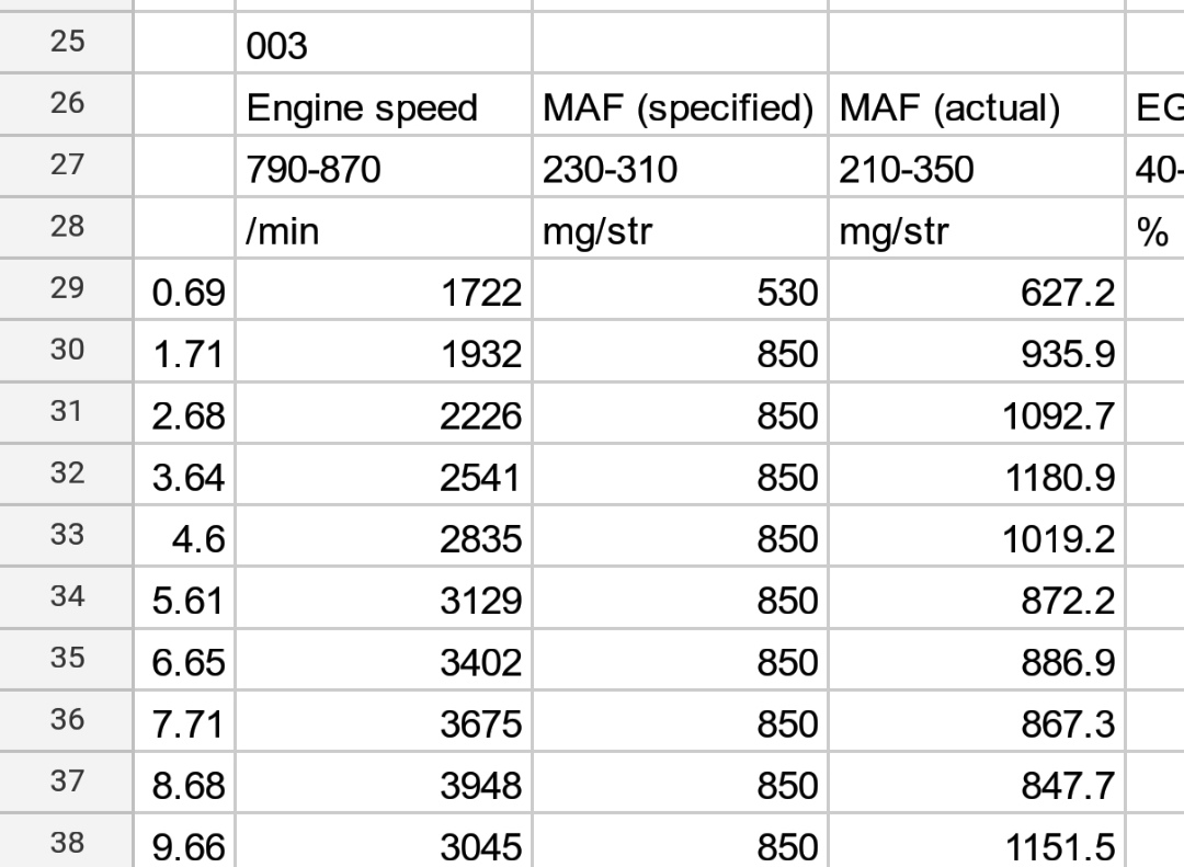

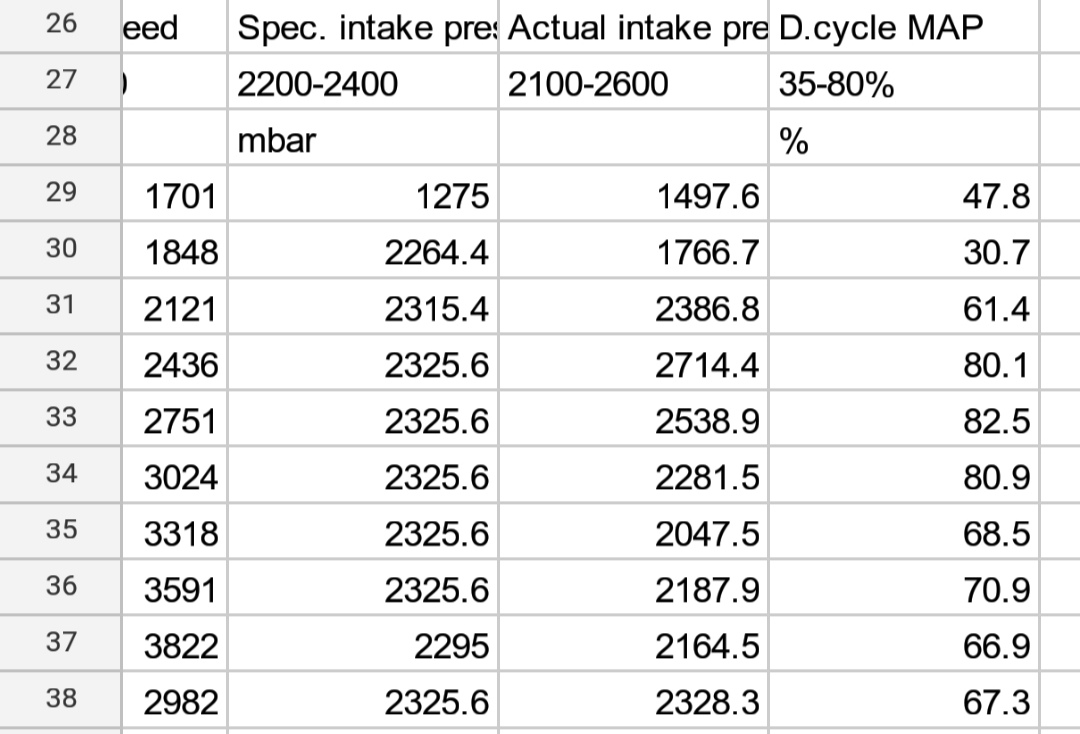

Това е с чисто нов Н75

Турбината пак не е довре.Не е стабилна с едни данни,а играе.
Виж актуатора и маркуча за пробив.Чуствителен е при разтоварване,но после % много играят.

Няма пробив,ако имаш други идеи давай

Провери да не е запушен атмосферния маркуч на Н75! Или да не е мръсен въздушният филтър. Можеш също да подадеш атмосферно налягане към н75 през самостоятелно филтърче. (Става с филтърче за бензин от лев и 50 и парче вакуумен маркуч 4 мм).
Покарай по-продължително извънградско! Поне 2-3 часа. За да изгорят саждите.
Ако колата е с оригиналния катализатор го махни или смени!

Въздушния филтър е на една седмица, заедно с н75. Няма запушване,карам я извън градско редовно-400км.веднъж в седмицата. Катализатора е оригиналния.
