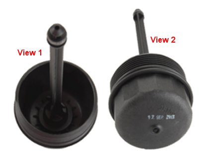

Капачката на филтъра при 1.9 TDI моторите изглежда по този начин:

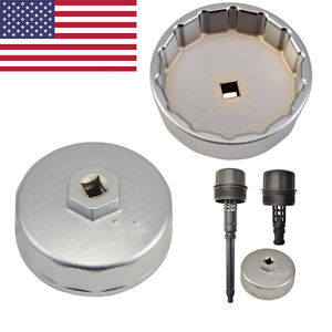

За да се развие е необходим такъв инструмент:

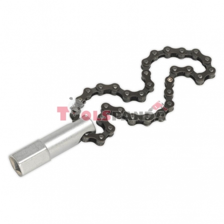

Аз такъв нямам, но внимателно го развивам с веригата и нямам проблеми:
Заедно с масления филтър идват и гумени О-пръстени, които трябва да се сменят върху самата капачка. Единият е горе при резбата, а другият е долу при острото на шиша, който стърчи:
