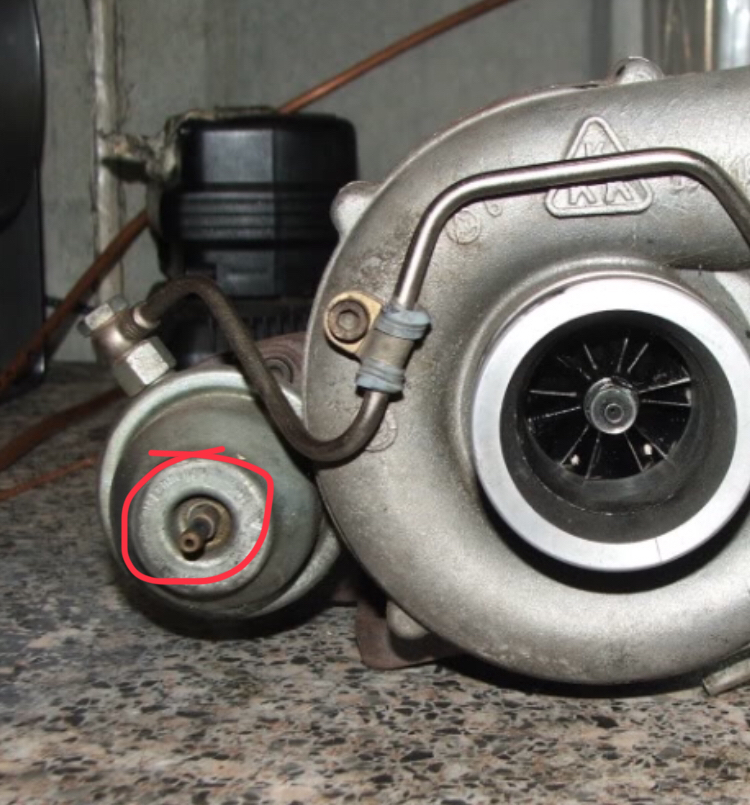

Здравейте, понеже четох бая теми във форума за този двигател и как при някой хора е прекалено тромав, бих искал да попитам къде е разтоварващият клапан на турбото? Понеже няма никаква разлика във вървежа или някакво придърпване, което трябва да се усеща като “надуе” турбината. :gruebel Гледах, че някой имат някакъв вид клапан на всмукателния колектор във формата на черна пластмаса, от която излиза маркуче и влиза в маркуча между въздушния филтър и турбото, но в моят случай - аз нямам. Дали може байпаса на турбото да е запекъл и да седи постоянно отворен? Благодаря

Разтоварващия клапан ,мисля си е на самата турбина. Разгледай я по-обстойно и ще го видиш. Отстрани или отгоре има един детайл,наподобяващ на камбана.

Водния дух1 написа:Разтоварващия клапан ,мисля си е на самата турбина. Разгледай я по-обстойно и ще го видиш. Отстрани или отгоре има един детайл,наподобяващ на камбана.
Благодаря за отговаря колега, да имаш някаква идея дали директно от там може да се настройва налягането, без инсталацията на контролери и тем подобните? :gruebel Турбото е К14 до колкото знам.

Мнениеот nplachkov » Пет 09 ное 2018 19:47
Водния дух1 написа:Не съм я пипал моята турбина(говоря,на старата кола),но мисля някаква гайка се връткаше. По добре някой който е пипал там да отговори. Мисля имаше тема по-назад.
Благодаря отново, мисля че разбрах от къде е.. ще поразгледам още малко, но до колкото те разбрах от тук:

Проблемът може да е от другата страна на това което си оградил. Възможно е камбанката да е пълн със спекло масло и клапана да стои отворен.

goppa написа:Проблемът може да е от другата страна на това което си оградил. Възможно е камбанката да е пълн със спекло масло и клапана да стои отворен.
Ясно.. значи може да се пробвам да го премахна и почистя.. пък ако се затрудня нещо направо да го закарам на майстор.
