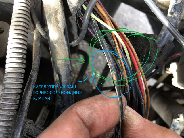

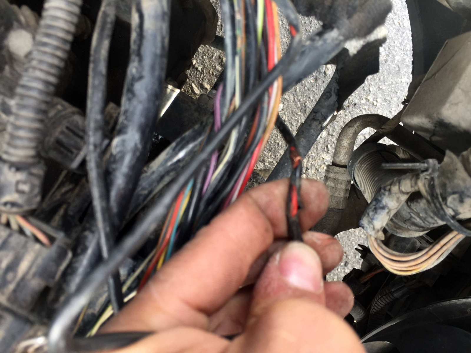

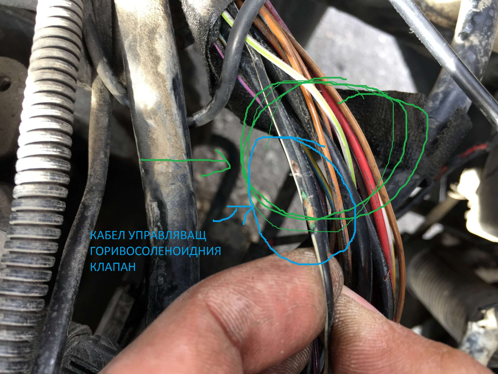

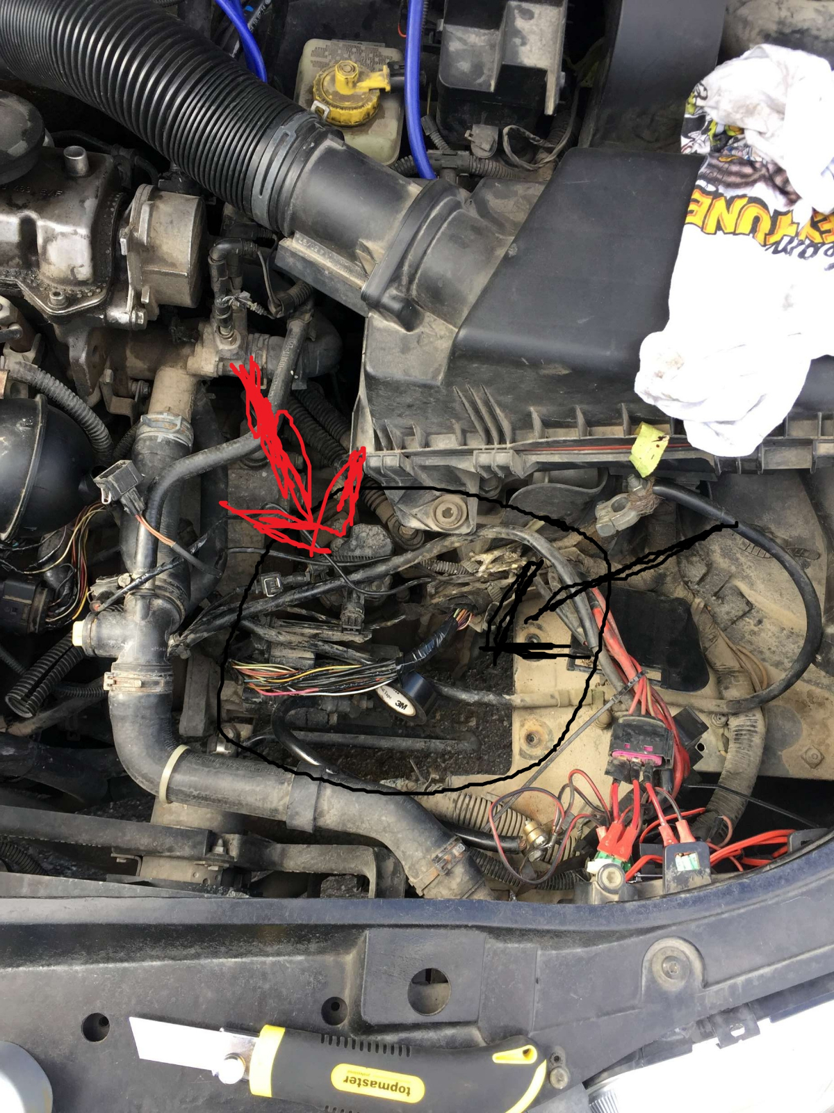

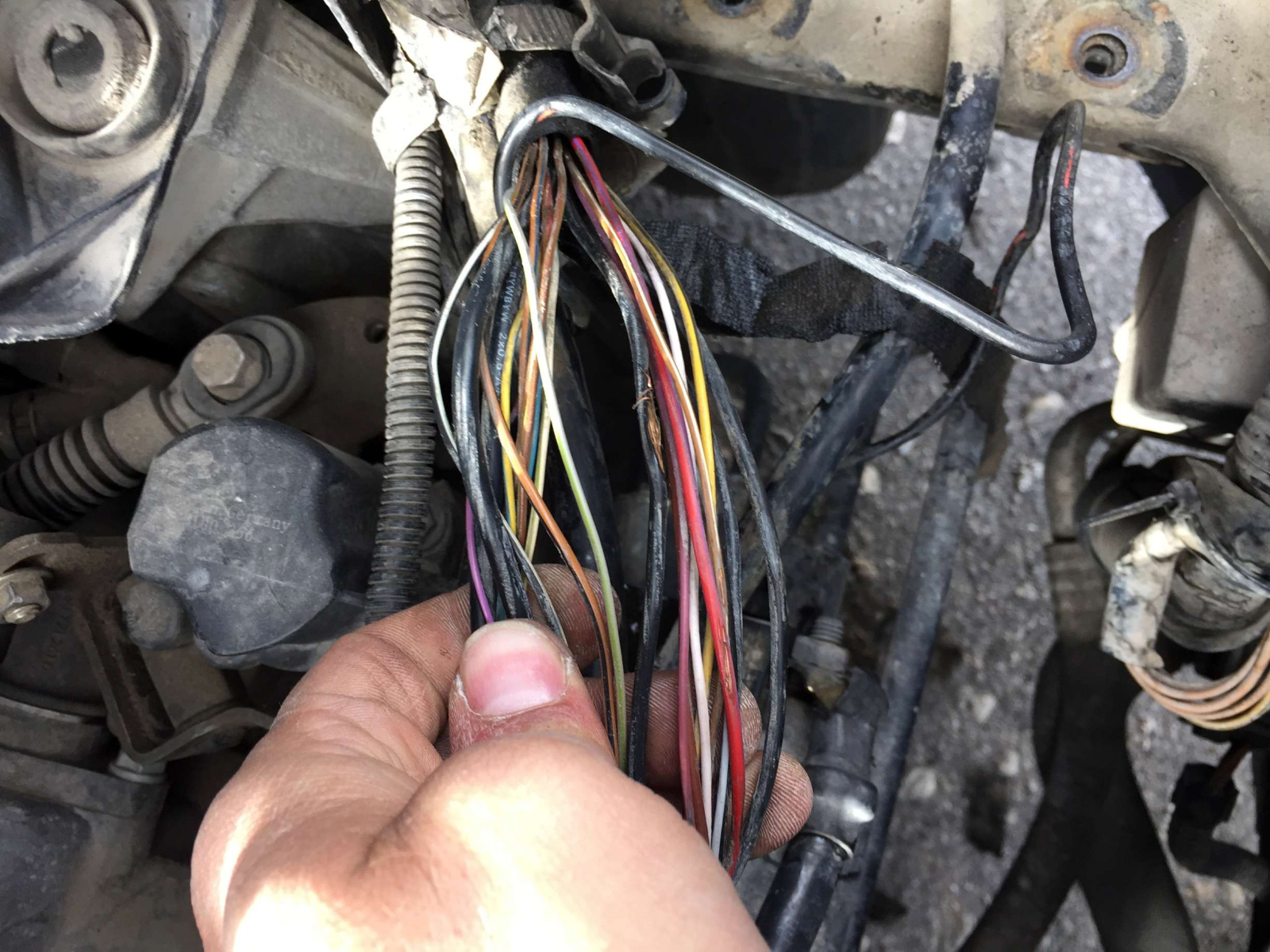

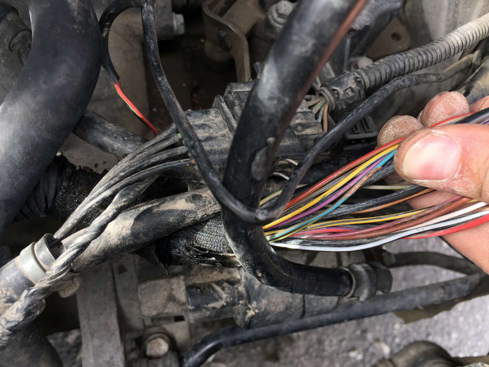

Мнениеот velka7a » Нед 04 ное 2018 20:42
Колеги, след лутане около 10тина инсталдена ... и мислене постоянно какъв може да е проблема в крайна сметка ПРОБЛЕМА Е РЕШЕН!!! Проблема се оказа в кабелната инсталация. В снопа с кабели който имаше защитна лента отгоре някак си са се "притрили" кабелите и са започнали да окъсяват един друг. Прикачвам снимки по долу. Надявам се да съм полезен за някой ако има същия проблем.
Проблемите бяха следните:
-колата гасне в движение без видима причина;
-след изфорсирване на място колата гасне;
-при опит за потегляне колата гасне;
