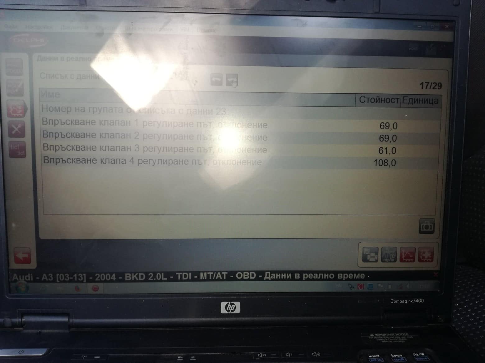

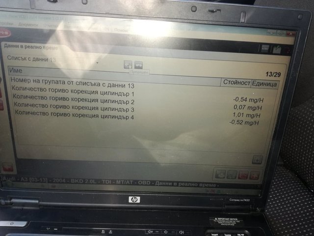

колата е ауди а3 2.0 тди код бкд 2004 а да попитам на 2-ра снимка някой запознат ли е какво означава това на 4-рти цилиндър защото е доста над другите.

23канал е реакцията на електромагнитния клапан на дюзата.
Проблемните дюзи са ти всичките,но най-зле е номер 4.
23канал над стойности +50,дюзите долу и на стенд за проверка.При стойности над +100 дюзата е за директна замяна.
Нормата е -20 - 30 на нови дюзи.
0...+50 работи с леки аномалии.
под -60 проблеми с недостиг на гориво,
запушен горивен филтър или недостатъчно налягане на тандемпомпа.
Канал 13 е ала-бала.
Може само да те насочи евентуално към нещо.
Ако искаш да разбереш какво се случва с дюзите ти само проверка на стенд при всички режими на натоварване.
