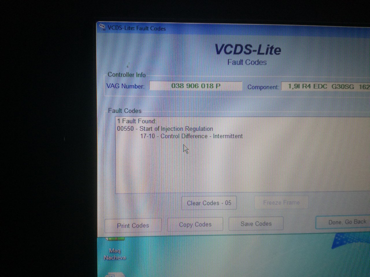

Здравейте, както се вижда от заглавието имам грешка 00550. Търсих в търсачката има доста писано по тази грешка но нищо конкретно и нито едно обяснение за решен проблем.

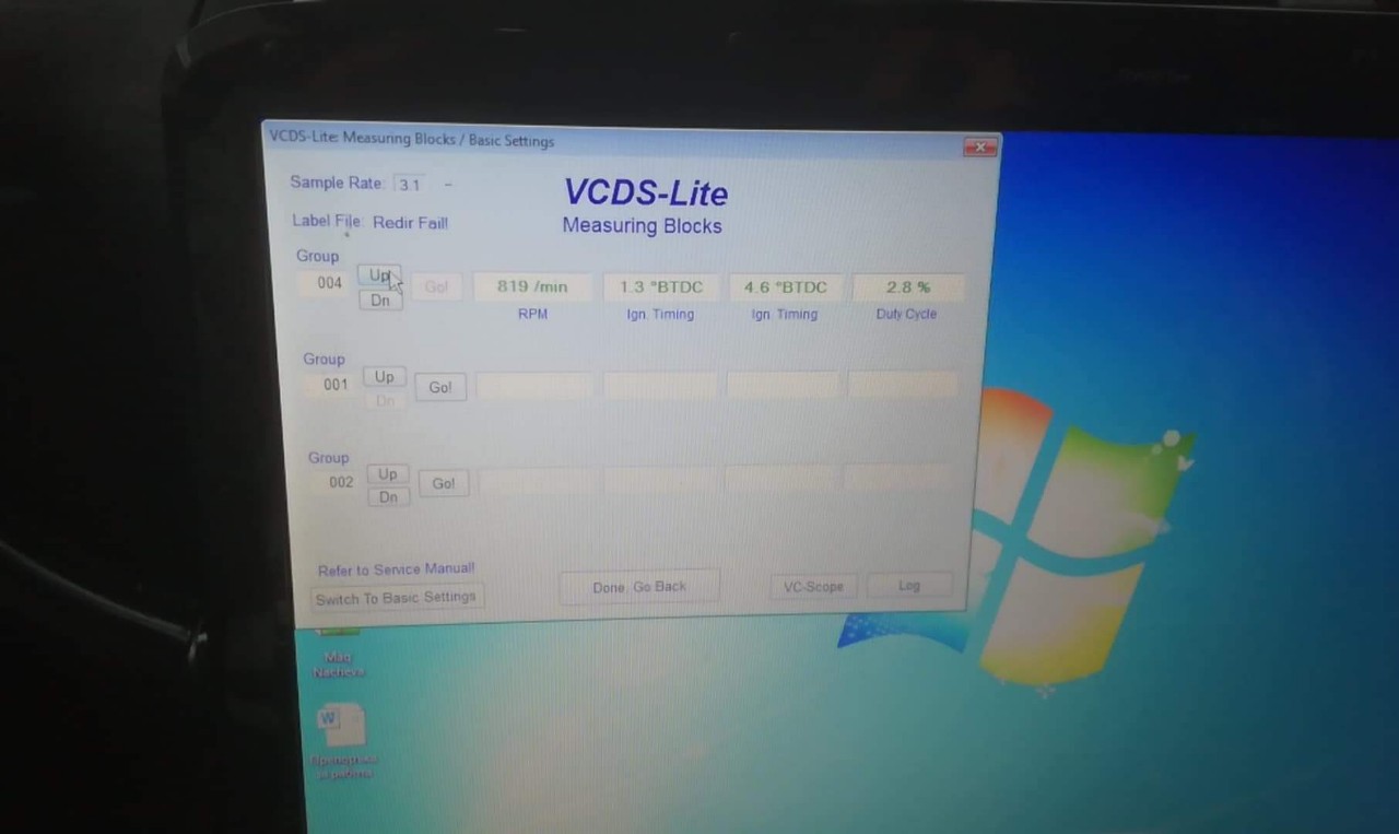

Та ситоацията при мен е следната, миналата седмица карах колата да сменя гумите, и ми се стори нещо доста шумна (като фиат),доста отчетливо се чува как работи на аванс , на ПХ не мога да забележа разлика но в движение и при форсиране е шумна. Сипах аз веднага кам 200-300г 2Т масло и 20л нафта с идеята да затихне. Но уви нямаше ме една седмица ,(през това време жената кара колата), прибрах се качвам се снощи и яко се чува тракане (аванас),закачих я снощи и излезна тази грешка, таиминга беше 155 при повторно гледане вече беше 90.
Как мислите , мен ме самнява авансатора но дали е тои не знам, на четвърти канал в втората колонка беше нещо 1,2 в третата мисля че беше 16,а в последната 2,6%.

Пасат Б5 афн, 00550 start of injecion regulation

Грешка 0550 Spritzbeginnregelung може да има следните причини:
Кабелна система, магнет вентил N108, сензор за повдигане на иглата G80, въздух в горивната система, ниско ниво на горивото или настройка за начало на инжектиране/авансатор.

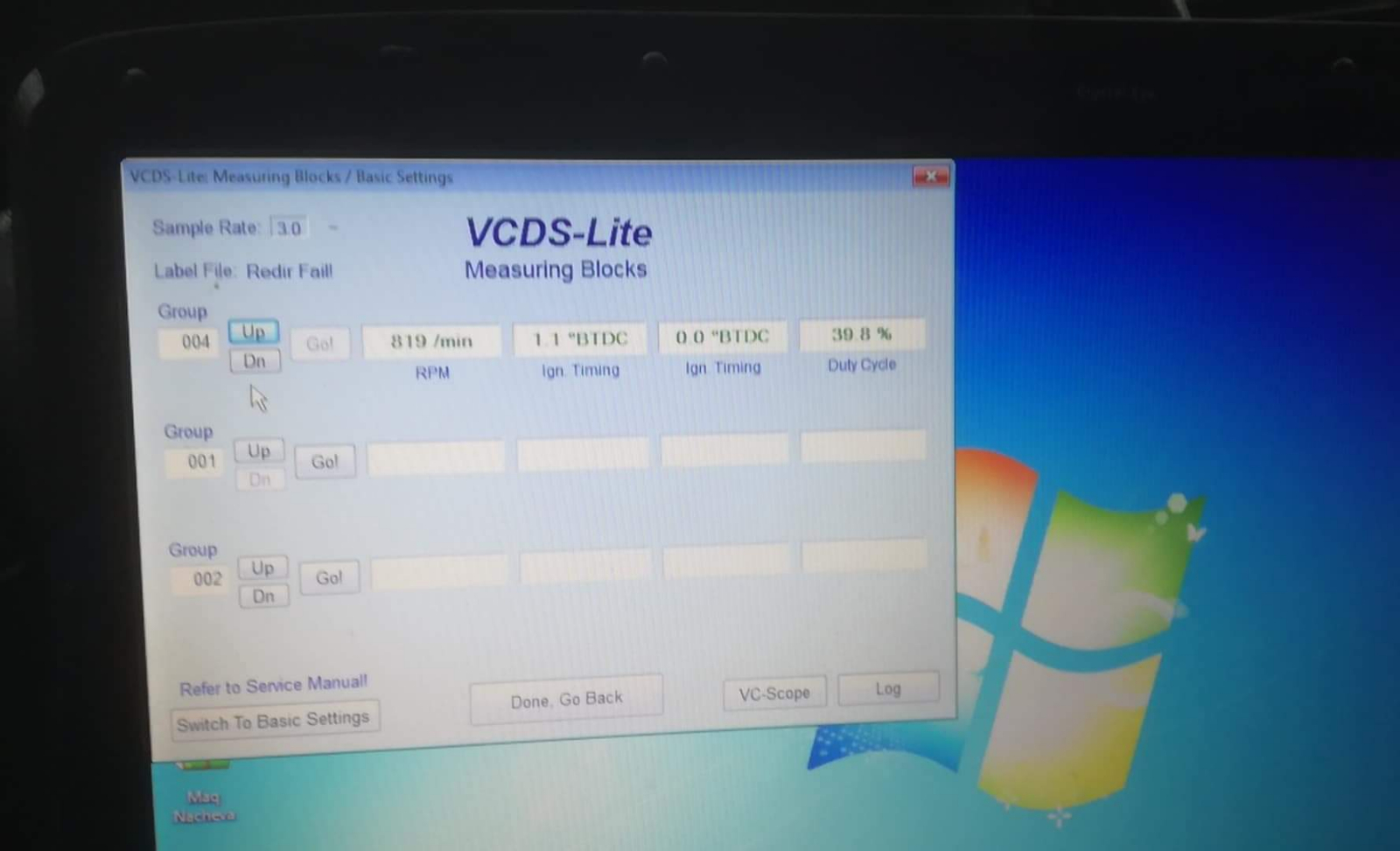

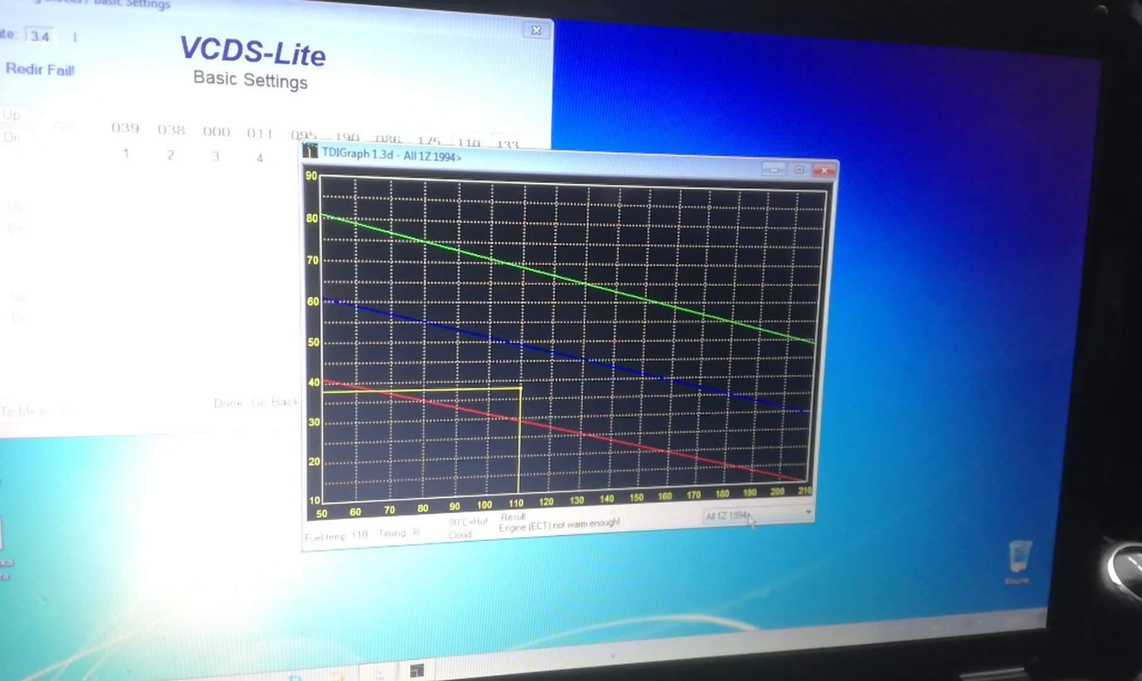

GOPPA благодаря за темата, направих теста двигателя сменява звука по време на теста,авансатора се движи от 2-94%. Грешката взе, че се изтри но таиминга е 88, също така и милиграмите са ми паднали доста 2-2,2мг. Пробвах и откачих умната дюза, тогава записа грешка за нея,а таиминга стана 38, и скалата нетрпти, на 4-ти канал в третата графа стана 0,0. Температурата на гориво я гледам в тди таиминг и си е уж добра стига до 100°F

Първите две снимки са с откачена дюза.

П.П Сега видях последната снимка.
Може би ти е запушена цедката на електромагнитния клапан на авансатора.

Къде се намира тази цедка , аз се сещам единствено за тази на щуцера за излишното гориво?
И какво и е на последната снимка,та мислиш така.
