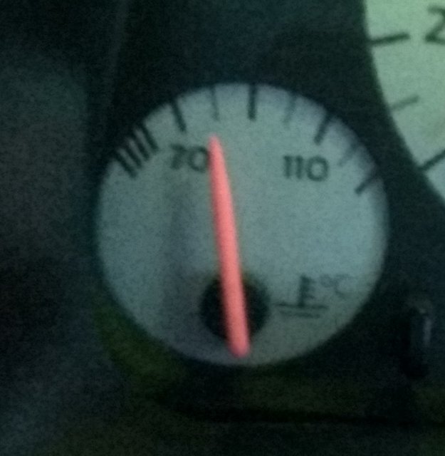

Колеги нормално ли е за 110к.м. (25 в града) колата да седи на тези градуси ? Мотора е 1.9 АФН с климатроник,който е пуснат на auto и не се пипа.
Случката е от днес след обяд.

Не. Термостатче. Моя дарак( 90к.с.) след 5-6минути работа на място и 10км. извън града е на 90гр.

В такъв случай може ли малко снимков материал къде точно се намира термостата ? Предполагам ще мога сам да си го сменя,поне на 101к.с. бензин мотора сам си го смених с голи ръце за 2 мин.

Е тука не става с голи ръце за 2 минути.
Термостата е под помпата на хидравликата.

http://vwts.ru/forum/index.php?showtopic=164221
Темата е за Шаран, но нещата са 1:1

Ясно,ремонта ще е в сервиз.... Предполагам не е особено скъпа процедура ? Мисля в елбатрон да ида отново.
