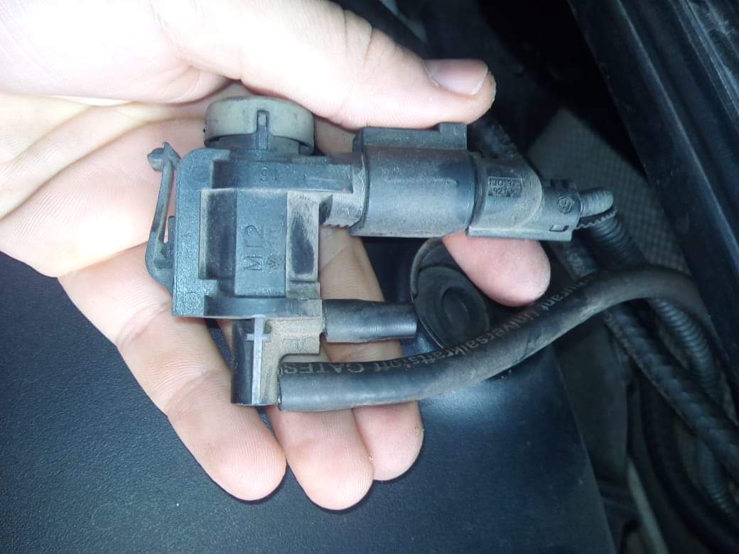

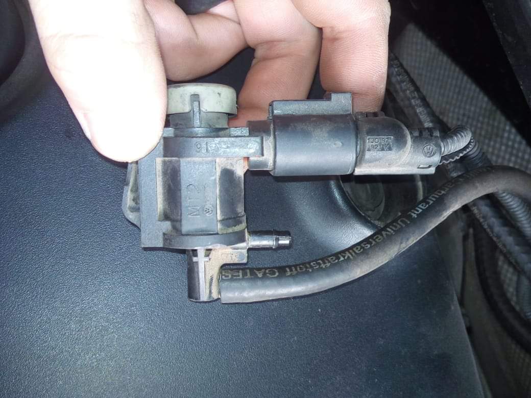

Здравейте колеги, вчера случайно като разглеждах вакуум маркучите на голфа забелязах, че до клапана за меко гасене, който е отзад на ЕГР не стига никакъв вакуум маркуч.Всъщност самия щуцер вътре е счупен и едвам се вижда а клапана е прихванат с миша опашка(след като махнах опашката се оказа, че е счупен и фактически опашката само я придържа там)Погледнах и клапан МТ2, от който най вероятно трябва да стига вакуум маркуча до клапана за меко гасене.Оказа се, че на него единия щуцер е затапен.Имам колата от 2 години и винаги като я гася колата притрисва.Сега ми е ясно, че този клапан трябва да го сменя, но се чудя дали заради този проблем, колата ми никога не е вървяла като 110-ка.За 2 години каране винаги ми е била една такава мудна за този мотор.Имам приятели със същите коли и при тях вървежа е доста приятен на този мотор.Въпроса ми е дали понеже не стига вакуум до клапана за меко гасене колата да няма пълната си мощност?

И аз така си мисля, че не трябва да има връзка, но поне разбрах, че трябва да го сменя този клапан и колата ми няма да притриса при гасене.А всъщност колата е мудна до 2000 оборота, след това от 2000 до 3000 се изстрелва долу горе добре но след 3000 има едно забиване за момент и след това набирането до 4500 е мудно.Също така максималната скорост, която развива е 160-180 и до там.

Milanski написа:Имаш някакъв проблем, но не е от клапата . Щом казваш, че вакуум маркуча е затапен явно не е и от него. Направи една диагностика в движение да се види колко надува турбината и какви стойности дава дебитомера.
Вакуум маркуча към ЕГР клапана не е затапен, затапен е един друг клапан, от който трябва да отива вакуум маркуч към клапана за меко гасене.

Да, нямам загуба на вакуум.Пробвах да затапя вакуум маркуча на ЕГР с един болт, с което очаквах колата да стане по пъргава, но се случи обратното, колата изгуби мощност и стана по зле от чист дизел.
