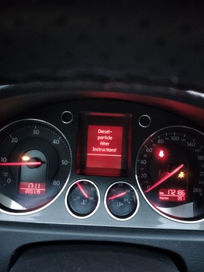

Привет колеги, колата ми е пасат Б6, 2007 г, 1,9 tdi. Ето този надпис и иконка му светнаха на таблото, може ли да ми кажете какво означават ....знам че свързано в филтъра но какви инструкции иска....?
Четох из интернет че трябва да я покарам по е 10-15 Мин. над 2000 оборота за да се "само почисти" , това вярно ли е и някой правил ли го е???

Точно така 4-та с 80км/ч и след известно време угасва. Нарича се регенерация самия процес. Може да се осъществи и в градска среда, но трябва да загрее напълно, и да се кара докато загасне лампата.

И аз това мисля да направя ( да я покарам малко извън градско ), защото с тези къси разстояния никак не е добре. Може ли да ми кажете дали ще е проблем ако 2-3 дни я покарам така, със светеща лампа - защото преди събота няма да мога да я изкарам извън градско, а в София няма как да карам 10-15 Мин на над 80 :)

Има голямо значение лампата за DPf а мига ли,или свети постоянно.Когато мига трябва веднага да се кара на по -високи обороти докато угасне.Светне ли постоянно се търси услугата на оторизиран сервиз....дано да не бъркам.

Еми моята направо светна ,без да е минала преди това...други лампи по таблото не светят. Ще покарам така 1-2 дни и ще я поразходя малко извънградско в събота /дано не е късно тогава/

след като е светнала лампата за dpf по-добре веднага я изкарай и не чакай до Събота. В София също може да направиш регенерация на филтъра например по цариградско шосе (от орлов мост до Младост е достатъчно) или околовръстния път.
Ако се забавиш още колата ще направи няколко неуспешни регенерации ще светне и лампата за подгрев и след нея и чек енджин. При това положение трябва да се пусне принудителна регенерация чрез VCDS.

След работа реших да пораздвижа пасатора по северната тангента, хем да го пробвам на по-сериозна скорост хем да си прочистя филтъра. Включих се на разклона на Люлин и карах със скорост от 80-90 км/ч на 4-та при около 2300 оборота - някъде около разклона за Чепинци лампата ми изгасна - това са около 15-20 км. Много съм доволен и "камък ми падна от сърцето" както се казва - благодаря на всички за съветите.

Ако се кара само градско ще светва.
И както ти е писал колегата, ако караш така става по-зле и може да не успее да се регенерира както трябва след това.
