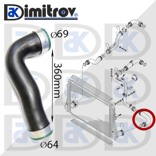

Имам сеат алтеа 2.0tdi 16v 140коня код bkd
Маркуча на турбо то ми се прецака и сега пуши и прехълцва...
Имам варианти за 2ра употреба, но не знам дали колата донор е със същия код на двигателя
Еднакви ли са маркучите или на повечето тди двигатели или има значение колко коня е и тн
На пръв поглед са еднакви от 140 140 16v и 170 коня, но не знам как да процедирам.
Дайте съвет
Благодаря

Такъв е маркуча

Няма ли как да се сравни на място?
Без кодовете на двата мотора, тудно ще може да се даде еднозначен отговор.
Много от двигателите са подобни, но всички... :gruebel

1K0 145 834 L
Точно този маркуч би трябвало да е еднакъв за всички напречни мотори на тази платформа.

Поръчах го пък ще видим
Нов е 100лв този го набарах за 30...
Надявам се да пасне.
