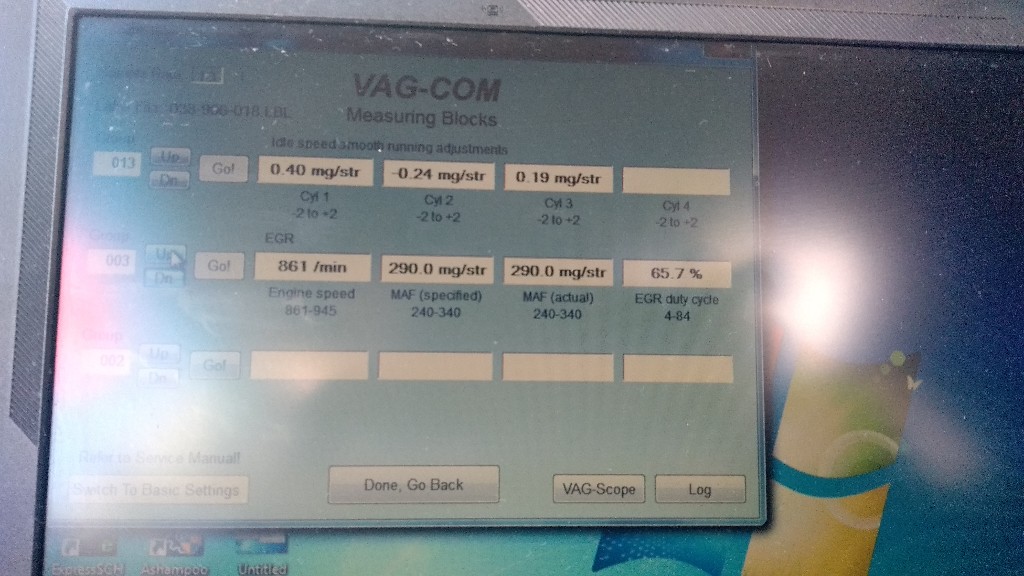

Двигателя тресе доста на празен ход.Направих му диагностика,но на 4-ти цилиндър няма данни за впръскването гориво от инжектора.Това означава ли ,че проблема е там ?

Не. Просто има и такива компоти дето не отчитат четвъртия . За тресенето има много причини, но понякога едно леко подигане на ниските обороти подобрява ситуация. На колко е нагласена сега?

Трябва да са 861 оборотите, освен ако не е автомат. При мен също не показва 4ти цилиндър. Аз не мога да си обясня тези стойности как точно ги измерва ЕКУ-то, откъде взима информация да ми дава наклони коя дюза как се държи, като в тях няма никаква електроника?

От датчика на коляновият вал. Изчислява тези стойности за корекция на впръскването по времето за което вала прави половин оборот.
stypkata написа:
Снимал ли си и другите екрани от meas blocks?
