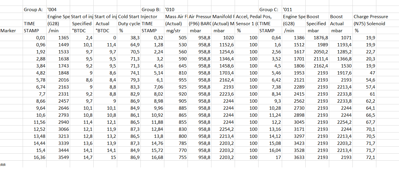

Здравейте от известно време имам проблем с мощността във ниските обороти. По принцип турбината се чува леко още на място след като се запали колата. В последно време спря да се чува под 2500 оборота и тягата в ниските липсва. От 2500 нагоре колата върви доста добре, но в ниските все едно няма турбо. След много агресивно каране се оправя и след няколко дни отново се проявява същият проблем. Правих лог файлове от където се вижда, че полученото налягане закъснява доста спрямо исканото и изведнъж наваксва (само когато проблемът се прояви, иначе наляганията си вървят заедно). Вакуум маркучите са нови, N75 работи (пробвано е и с друг от работеща кола), турбината е сваляна за проверка преди около 5 хиляди километра, почистена е, сложен е нов актуатор и е настроен на стенд. Лостчето му се движи нормално, без да заяжда. Дебитомера също е изправен. Колата не забива е не влиза в авариен режим, просто по някое време турбото спира да се чува и в ниските става много спъната, след не повече от 1-2 дни се оправя сама с агресивно каране. Не знам какво да проверя вече, може би има някакъв механичен проблем с геометрията.

Нямаше къде да направя по-дълъг лог, но мисля че се добива представа, правен е на 4та.

Наистина закъснява с налягането.
