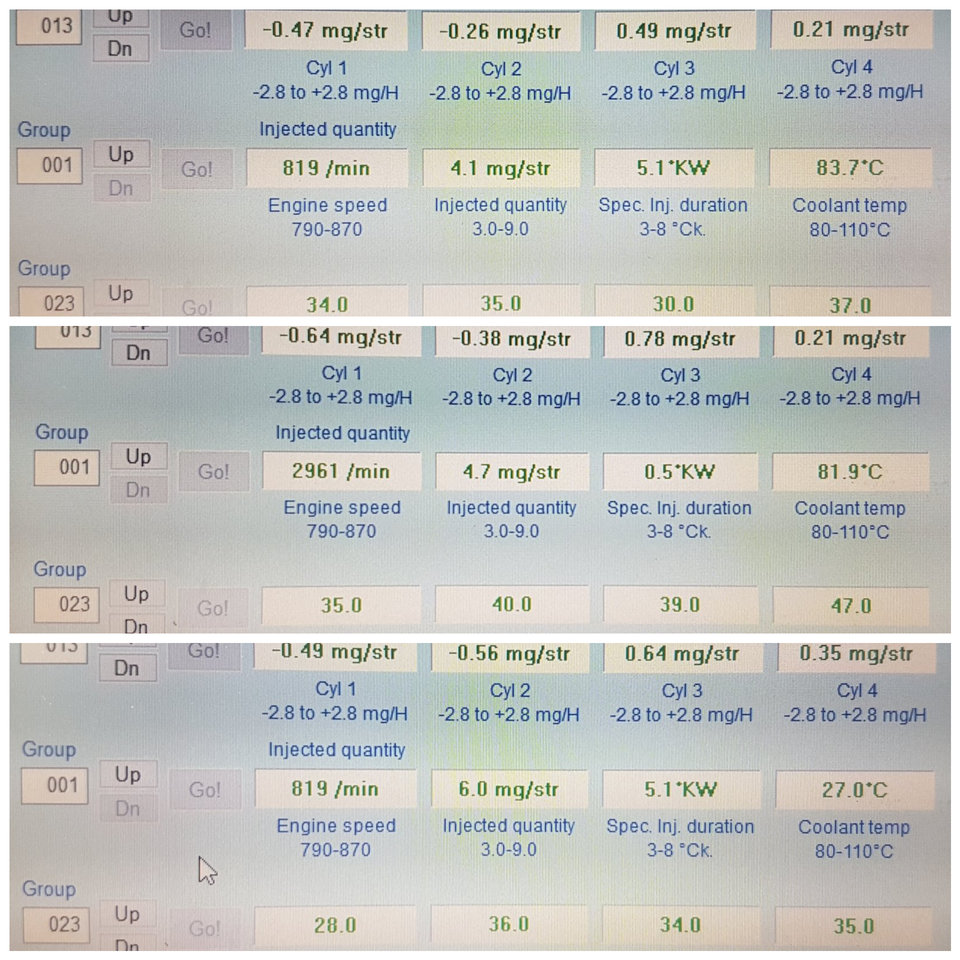

виж и стойностите на 13канал като запалиш още.
fantamaniaka
- Мнения: 110
- Регистриран на: Нед 29 апр 2012 2:01
- Автомобил: VW PASSAT
Re: пасат б5.5 131 кс. AVF След махане на катализатор колата започна да пуши и мирише
Това е при студен и топъл.

3та дюза разпръсквача е леко подпушен и 4та малко по-малко.
Нямаш като цяло нищо за което да се притесняваш с дюзите.
Може ако искаш да изсипеш 1литър двутактово масло на щил или хусгварна на 20-25литра нафта ударна доза и да го изгориш.После пак да провериш корекциите на 13канал.
Мисля че ще успее да поизчисти запушванията.
