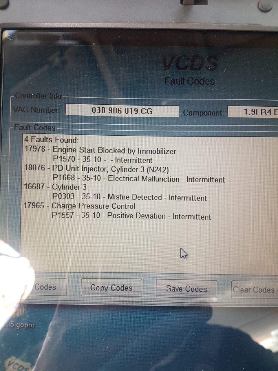

1.9 pd 131 проблем дюза
Казаха ми че дюзата на 3ти цилиндър е за смяна някой колега може ли да разчете тези грешки awx е двигателя .Проблема е че като загрее колата почва да тресе цялата и буквално работи на 3 цилиндъра

най-вероятно не е в дюзата а в буксата и

Re: 1.9 pd 131 проблем дюза
1. Имобилайзер
2. Виж в 3-ти цилиндър кабелите и самата букса на дюзата там често се късат както са ти казали колегите
3.Ако след точка 2 пак ти дава тая грешка дюзата е за смяна огледай провери всичко в точка 2 и виж какво показва на 13-ти канал след като огледаш всичко добре
4. Или запекла геометрия или актуатор, защото турбото пренадува сигурно ти влиза и в аварием режим. Най - лесно където ти е актуатора запали колата и извади маркуча от актуатора и гледай лостчето дали мърда и пак го сложи обратно ако не мърда въобще едно от двете в началото където ти написах. И е желателно ако нямаш кора отдоло да си сложиш!
Една букса била излезнала а друга била хлабава.Засега колата върви много добре и не ми е прекъснала за около 30км надявам се да е само това.Направи ми впечатление ,че 4те дюзи бяха с различни номера само последните букви им бяха еднакви.
