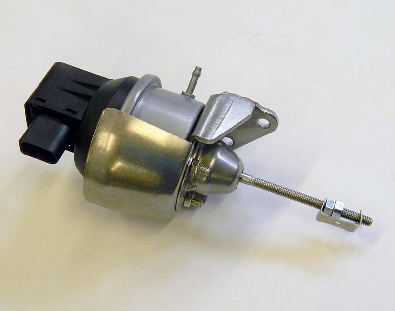

Наскоро си взех VCDS и такъв инструмент за вакуум, за да пробвам маркучетата и клапаните. На VCDS няма никакви грешки.
Закачих вакуум инструмента за главния вакуум от колата, преди клапан N75 и беше супер.
След това закачих на изхода от клапан N75 към актуатора на турбото и пуснах тест на клапан N75 чрез VCDS и това което видях (можете да видите на клип 1) беше, че когато клапан N75 е включен пак си прави същия вакуум като на главния, само че нещо играе, както се вижда на клипа.
След това закачих и към актуатора на турбото, но се оказа че изобщо не изпуска вакуума и си се движи съвсем свободно.
Според вас може ли точно това мърдане на вакуума при клапан N75 да е моя проблем с закъснението или може да е от MAP сензора или от дебитомера? А възможно ли е и да е от този датчик върху актуатора на турбото, тъй като не знам какво точно прави той.
Снимка Актуатор
Вижте клиповете и кажете какво мислите. Първия клип е при запалена кола, втория при изгасена. Когато е изгасена и клапан N75 се включи вакуума му не трябва да пада, докато е включен, а той пада както се вижда на клип 2 .

Датчика върху актуатора показва на ECU каква е позицията на актуатора. Това помага за по-точно поддържане на желаното налягане.
Може да пробваш да направиш пътен тест и да гледаш зададеното и действителното налягане на турбината дали се разминават и с колко. Може да пробваш на място при средни обороти (1500-2000) да подаваш вакуум на актуатора и да гледаш сигнала от неговия сензор, както и да гледаш как и дали въобще се променя налягането на турбината. Има вероятност да има механично счупване в механизма за промяна на геометрията на турбината и тя да стои в едно и също положение. Също така е добре да провериш да нямаш спукан интеркулер или маркуч. Ако клапан N75 работи с PWM сигнал (тук не знам дали е така) тогава е напълно нормално да се виждат леки пулсации когато работи.

Благодаря колега, за съжеление все още не мога да гледам живите данни в движение, защото все още не мога да си намеря батерия за лаптопа
, а иначе на място като гледам данните до 2500 оборота(на място не се форсира повече) желаното и актуалното налягане са почти еднакви.
А в кой канал трябва да влезна, за да видя сигнала на сензора на актуатора?

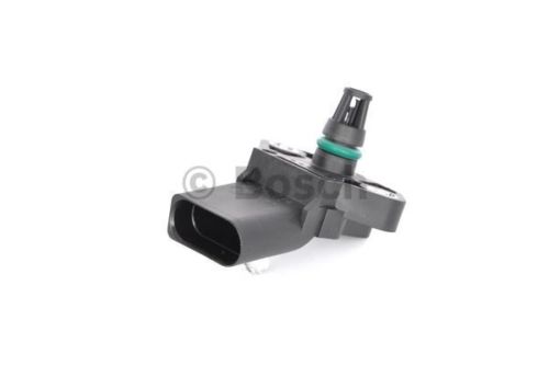

Другите неща които ме съмняват са дебитомера или МАР сензора
Незнам вече... другия вариант е да сменям едно по едно докато се оправи...

За МАР сензора (mass air pressure) има някаква логика да е проблемен, като най-лесното е да се сложи нов. Ако той в някакъв момент лъже, че няма достатъчно налягане от турбината компютъра ще подава по-малко гориво. Може евентуално да се тества като към самия сензор се подава налягане, но НЕ повече от 2 бара и се гледа на външен манометър за да се сравняват с показанията на компютъра.

Друг вариант за тест е да блокираш ръчно геометрията на максимално затворено и да пробваш да караш (тук ще е добре някой да каже дали когато няма вакуум е напълно отворено или затворено, но и ти може да го установиш сам). В зависимост от това или ще и подадеш постоянен вакуум или ще я оставиш без вакуум. Тогава ще усетиш какво е закъснението на туброто и най-вероятно ще се появи грешка за прекомерно високо налягане (boost pressure too high). Ако нещата останат без промяна, то тогава ще може да обвиниш турбината.

Благодаря колега. Ще намеря батерия на лаптопа и ще пробвам. А иначе като няма вакуум актуатора е в отворено положение и турбото не прави налягане.

колега виж MAP I MAF сензорите на колата
лесно се проверяват
за първия просто махни буксата на дебитомера и виж как е
за втория той прави повече мизерии намирасе по смукателния колектор само малко да е зацапан и става така
лесно се проверяват

Ами гледах ги с VCDS и изглеждат наред(въпреки, че не знам какви точно трябва да са стойностите), но само на място тъй като нямам батерия на лаптопа, за да го пробвам и в движение
. Иначе дебитомера го чистих, нямаше разлика. А МАР сензора го знам къде е ама е заврян на много много гадно място и доста трудно би се свалил.
А за дебитомера казваш като го изключа и покарам така дали ще даде разлика, ако е развален?
Иначе тия дни се зачудих дали да не ида в VW сервиза и да направят една диагностика и да прегледат живите данни, би трябвало да хванат от къде е проблема? А някой знае ли кви пари взимат горе долу за тази услуга?
. Иначе дебитомера го чистих, нямаше разлика. А МАР сензора го знам къде е ама е заврян на много много гадно място и доста трудно би се свалил. А за дебитомера казваш като го изключа и покарам така дали ще даде разлика, ако е развален?

Не просто свали мап сензора и го почисти
И ще видиш разликата
