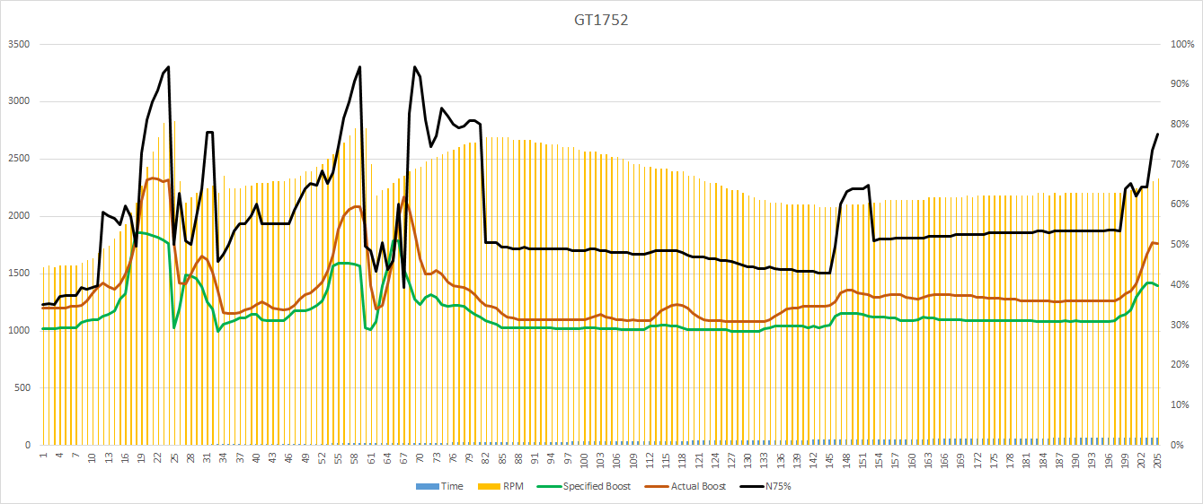

Проблема, който не мога разбера защото се получава е следния:
Налягането, което това турбо генерира е постоянно с 0.2 - 0.4 bar-a повече от поисканото.
Прикачвам и чарт от лог правен вчера.
Мап сензора е стоковия, актуатора е почти нов, премахнат е ЕГР-а, няма катализатор, турбо пътища на Ф57, челен кулер, дюзи 0.260-ки,ECU-то е с чип с който не съм имал никакви проблеми.
Предстои втора настройка на ECU -то след като събера останалите неща но първо искам да разбера защо се случва това и дали е нормално.
Ако някой може да ми помогне да разбера какво се случва за да пренадува и дали е нормално, ще съм благодарен за помоща :wink
Поздрави

Актуатора трябва да се отвие за да може да се разтовари.
Това което описваш е нормално за тея самоделни турбини.
Не виждам какво ще спечелиш с тоя голям компресор и толкова малка топла част. Да беше си взел едно ГТ1749вб от ПД150/160

Здравейте , колата вече е настроена за новия сет-ъп и няма никакви проблеми с управлението на налягането.
