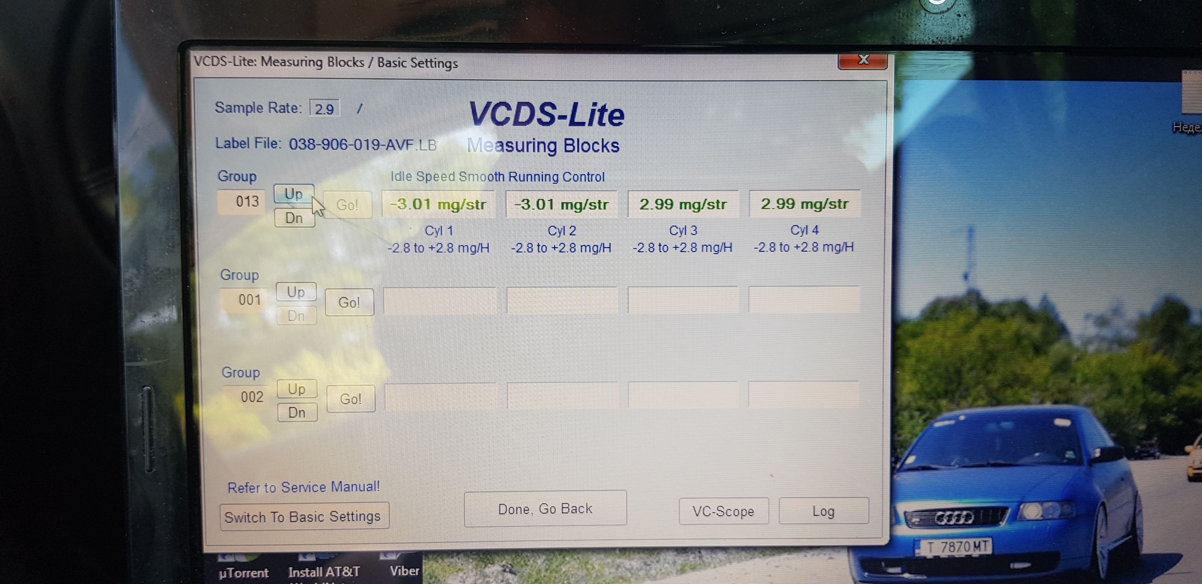

Здравейте колеги имам странен проблем със въпросната кола прекъсва на празен ход и само на място..студена пак играят оборотите малко но като загрее колата започва повече да тресе и да играят оборотите
На VAG COM няма грешки..дали може да е от дюзите?
Оборотите играят в диапазона от 860 до 920
Дюзите на 1ви и 2ри цилиндър показват стойности -2.99 а 3ти и 4ти около +3.00 аз си го обяснявам като 2те се опитват да компенсират другите 2
Не знам на къде да се насоча винаги съм карал бензинови коли и от дизел нещо не разбирам..
Моля за помощ и съвети за които ще съм благодарен
Колата е VW PASSAT B5.5 131коня 4 Motion 6 скорости кода на мотора мисля че беше AVF ако не се лъжа.
А като пусна климатика колата спира да претриса

Дюзите ти са чао.
Търси дуг комплект читави дюзи с букви накря като твоите.

на 4ти канал колко е синхронизацията
