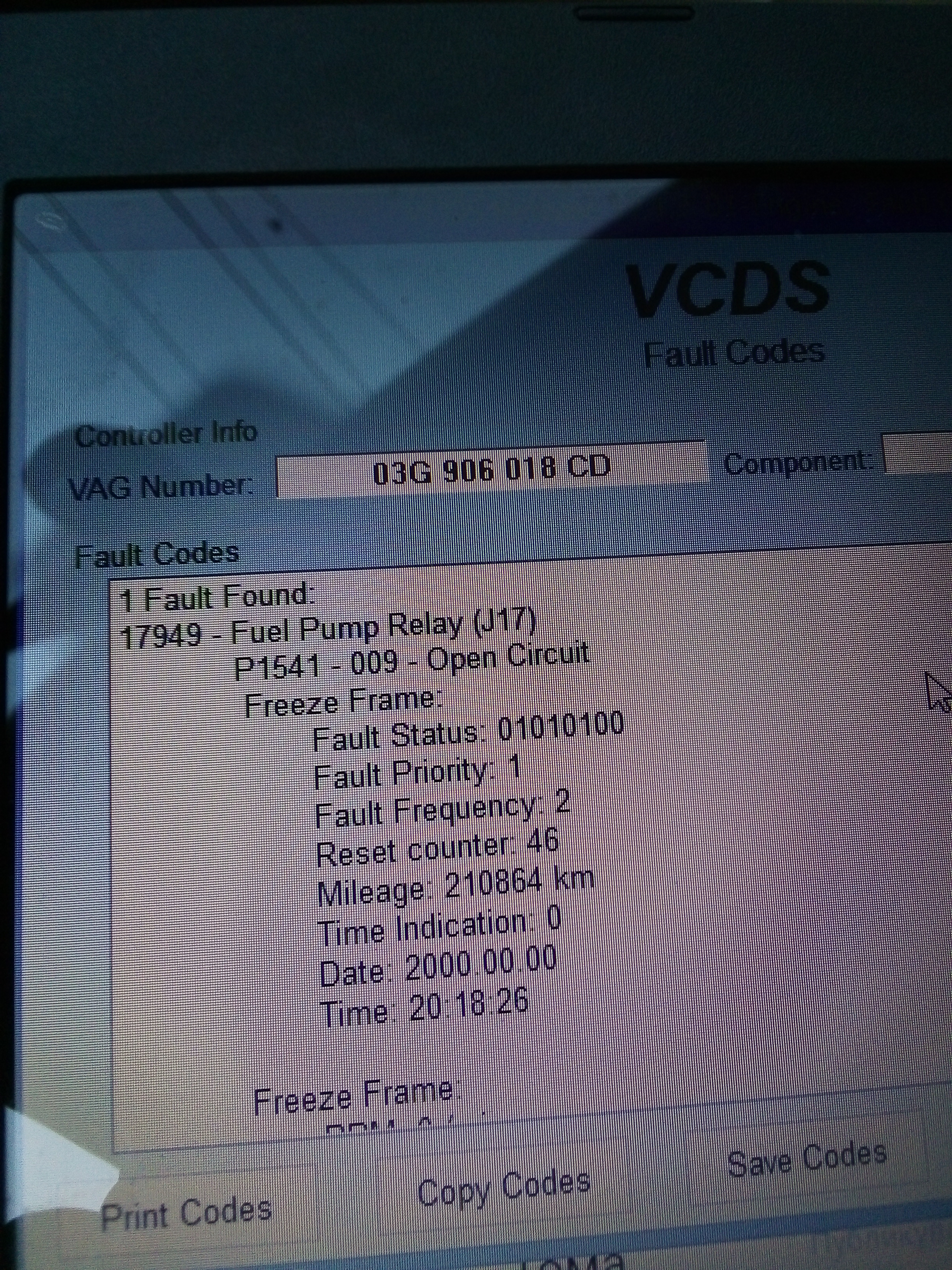

Здравейте
както си карах и ми загасна двигателя след което не можах да запаля стартера въри и нищо. След тест с ваг ком се оказа изгорял предпазител на горивната помпа, но не мога да го намеря кой е. Прерових доста информация но не намирам кой е. Ще съм много благодарен ако някой ме насочи.
това ми излиза като грешка
17949 -Fuel pump Relay (J17)
P1541 - 009 - open Circuit

Отпред в кутията до акумулатора. До левия (шофьорския) калник. Релето мисля че е 100.
