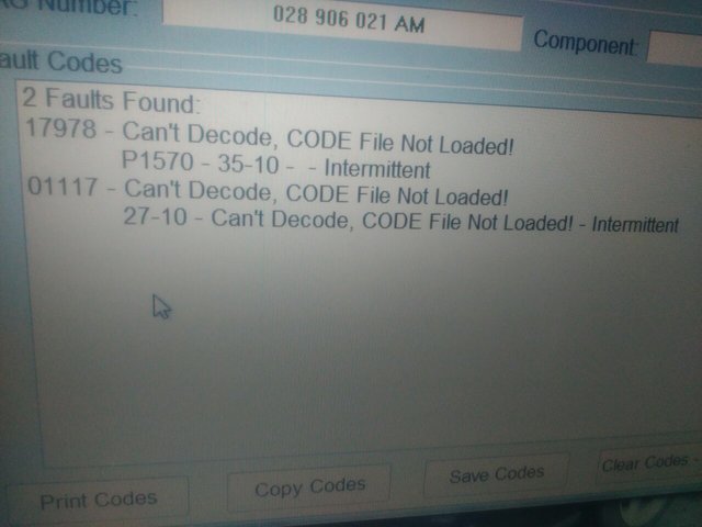

Здравейте колеги, имам следният проблем. По някога мотора пали и гасне. Няколкократно след което пали и може да няма проблеми доста време или следващето гасене пак, божа работа.исля че проблема е в имобилайзера излизат ми тези 2 грашки. Може ли някой да помогне или да ме насочи??? благодаря предварително.

http://wiki.ross-tech.com/wiki/index.ph ... 570/005488
Не е зле да провериш акумулатора.

Щом не иска да прочете колата, най-вероятно проблемът е в имобилайзера - отпаднало захранване. Кутийката му се намира зад ключа за фаровете, прихваната е с 2 болта към гредата на таблото. Мисля, че плюсът е черен кабел. Когато имото няма захранване, понеже е вързано към К-линията, не може да се прочете колата. Подай му плюс след контакт от някой бушон и виж, дали ще се оправи и дали ще можеш да я четеш за грешки. Успех!

Проверка на кабели и букси (окис и прекъсване) до имобилайзерната кутия и от нея до компютъра на автомобила, както и кабели и букса от четеца на ключа до кутията. На този модел може да се премахне изобщо имобилайзера от компютъра на автомобила и повече, няма да има никакви проблеми.
