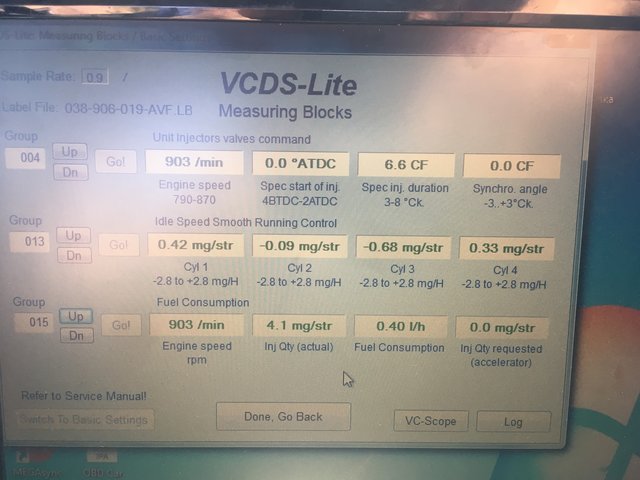

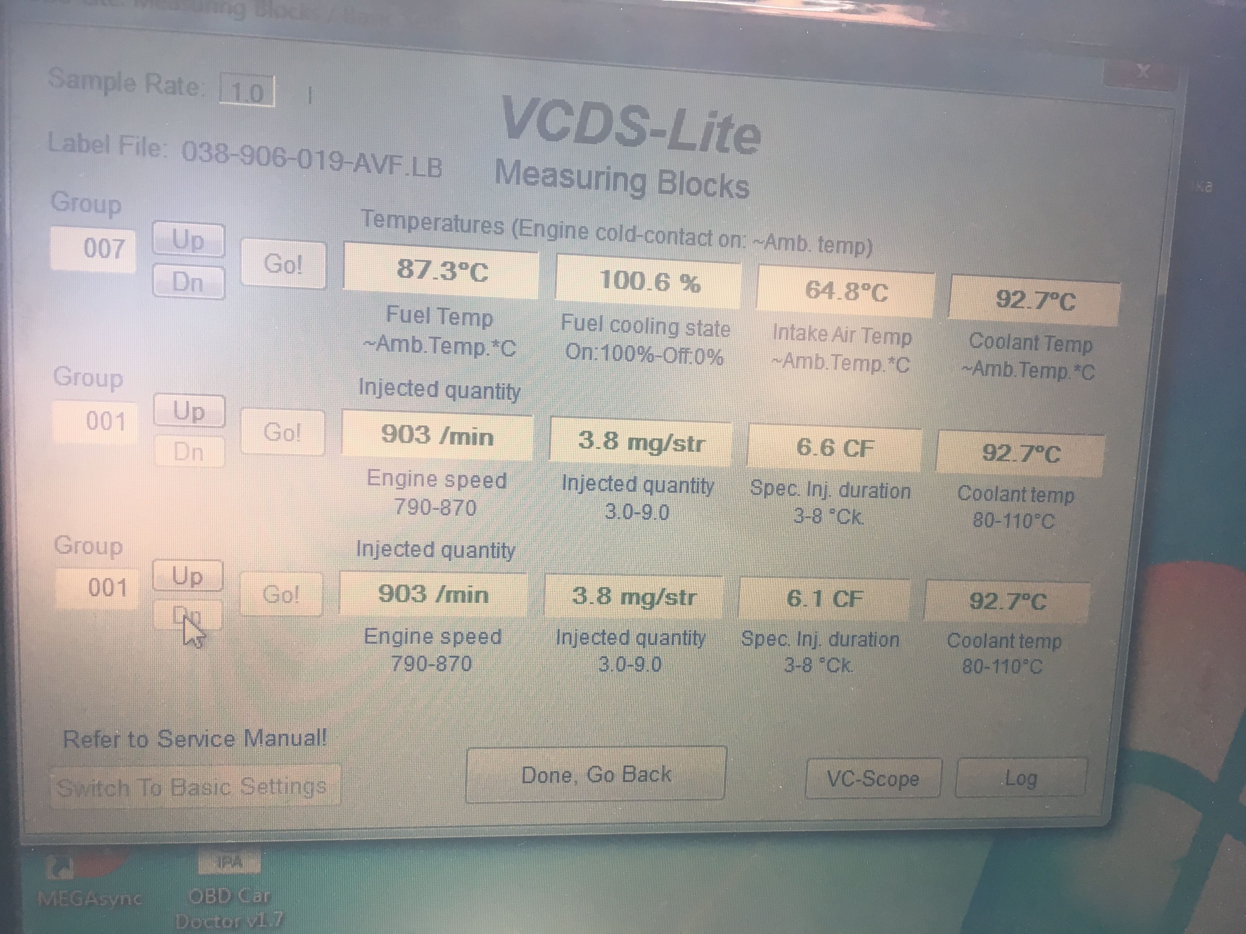

Туко що забелязах че температурата по VCDS и по табло има разлика 10 градуса. VCDS показва 80 табло показва 90.
Незнам има ли някъде да се гледат стойности на тандем помпата, ако има моля кажете.
