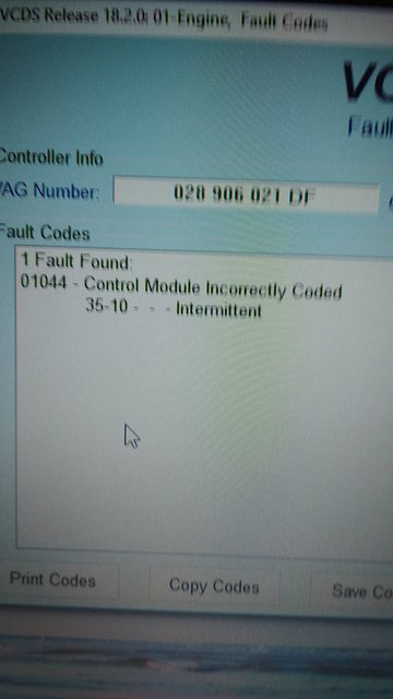

Здравейте колеги..Имам голф3 афн 97г.и по невнимание промених стойност която ми наби грешка и не може да се изчисти..
Това е грешката

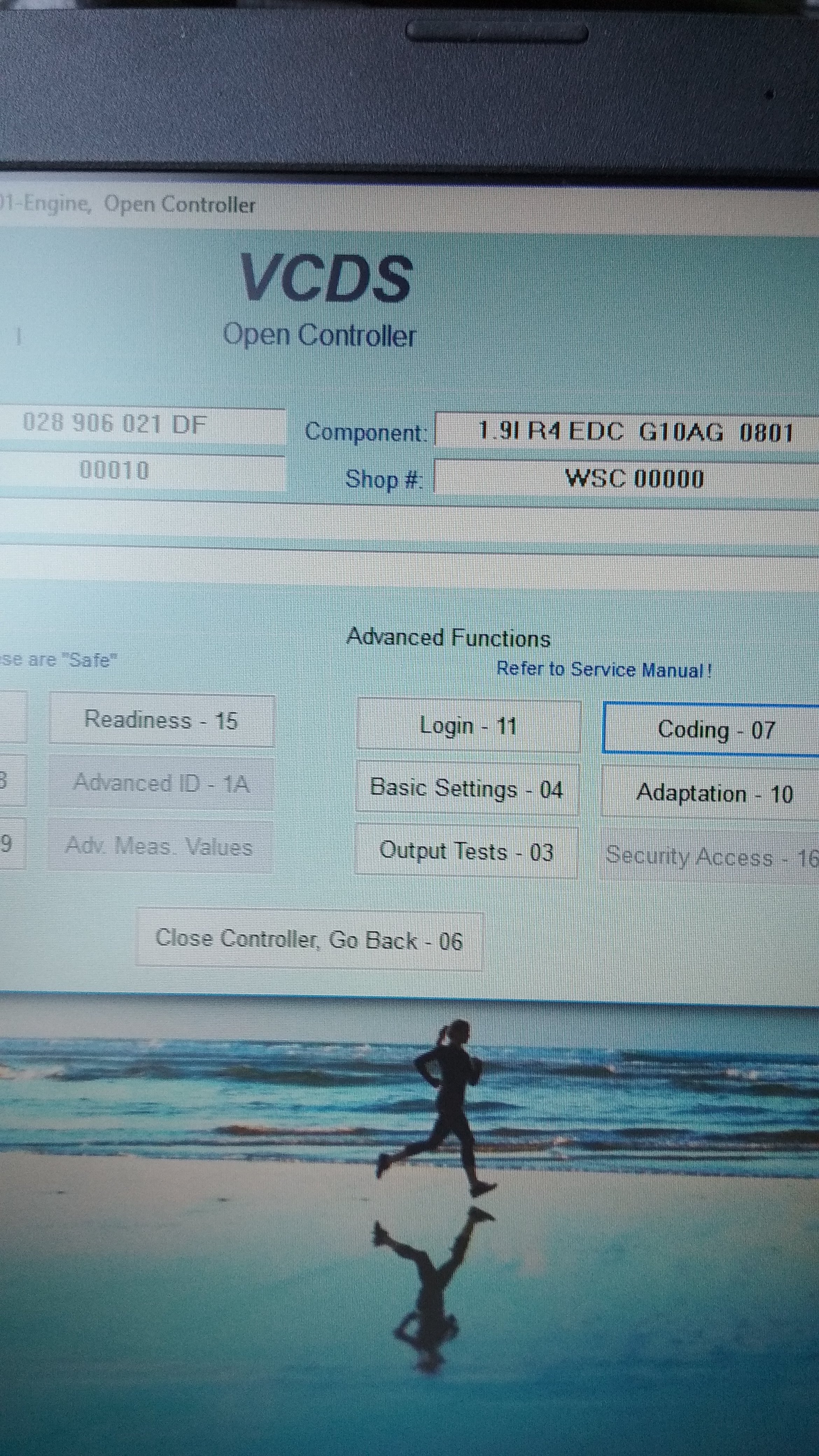

С кодинга просто не мога да променя стойността
Искам да си върна тези настройки

Пробва ли с login 12233 ?

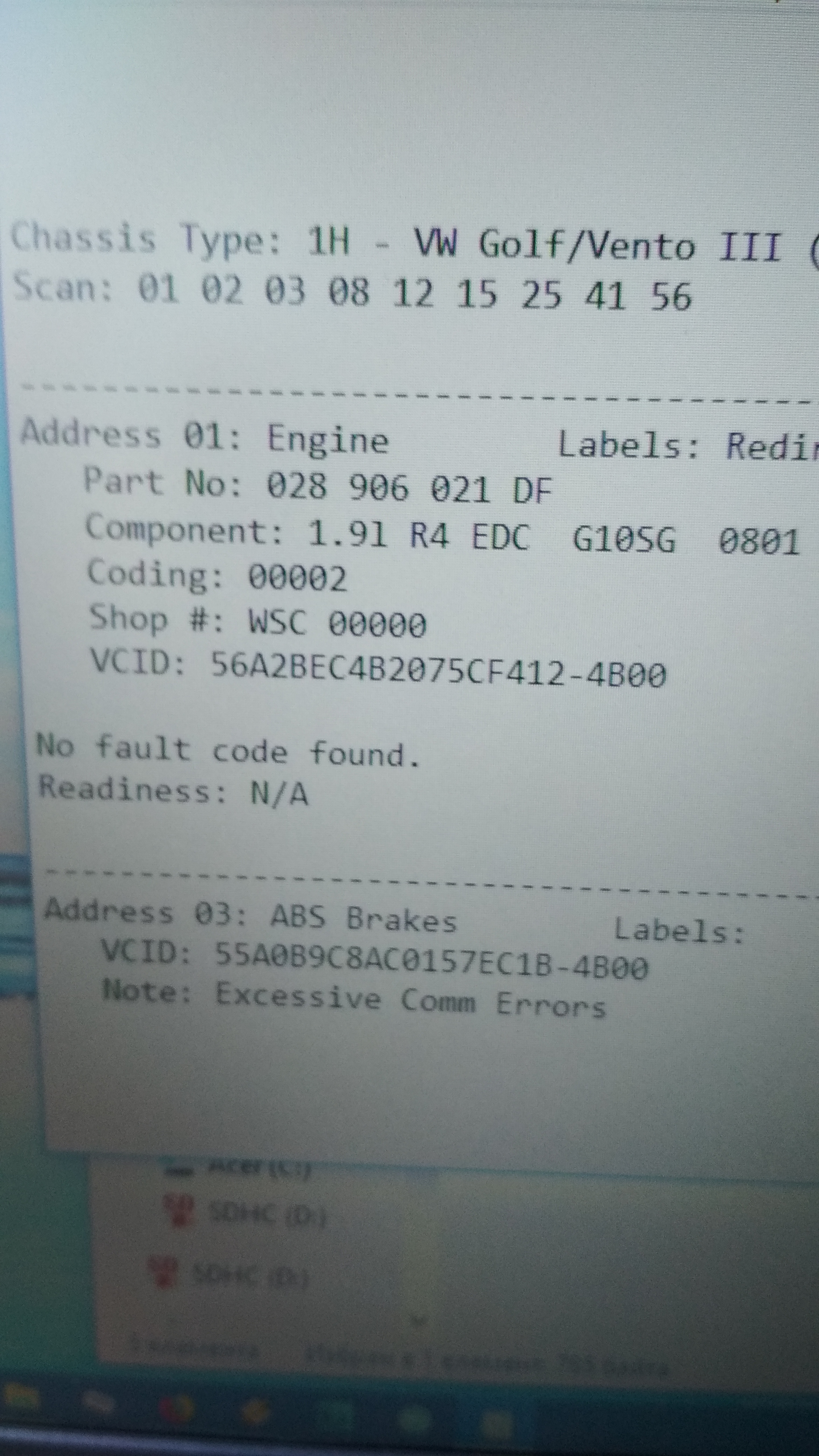

Пробвах,но не ме пуска там...И кодинга променях на 00002,но все стои на 00010....Има промяна в 1 буква в компонент но и тя не е активна да я сменя...

Като се логнеш с 12233 не дава ли да се прекодира?

Нищо не става ..Изписва твърде много грешки за да продължи
