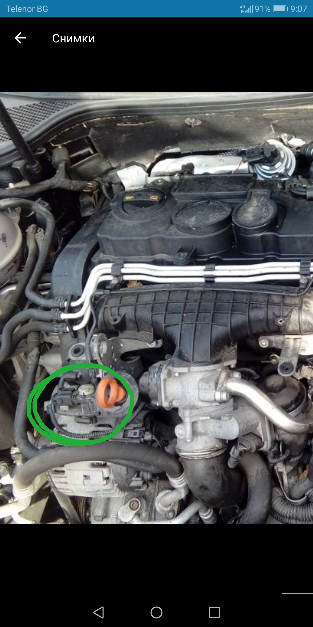

Здравейте колеги имам следния проблем колата е 2.0 тди 170 к.с BMN, вчера като запалих, започна да мига лампата за подгревните свещи, след като я качих на диагностиката показа грешка P3138 нещо свързано с всмукателня колектор. Като от извесно време колата стана много мудна в ниски обороти между 1000до 2000 след това тръгва както си трябва, бих благодарен ако някой има нещо напредвид.

Според това:
http://wiki.ross-tech.com/wiki/index.ph ... 138/012600
Вероятно имаш спукан вакуумен маркуч по управлението на вихровите клапи.

Вакумите ги прегледах и неоткрих пропуск, съмнявам се данеби електрическя клапан който дърпа лосчето да дава проблем

Данеби проблема да е в дросела, щото между 1000-2000 оборота е много мудна и след това си тръгва както трябва някой ако е имал подобни проблеми да се включи

Колко дълбок вакуум прави помпата?
