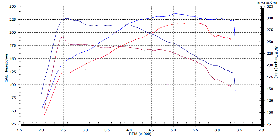

Колко сложно съм го написал, не мога да разбера. Ето сега ще го напиша още по-просто:
Стоковият въртящ момент започва примерно от 2000 и завършва към 3800, след ремапа това нещо ще се преобрази от 1800 до 4200 оборота. Сега по-добре ли ще го разберете? . Тук се говори за въртящ момент от-до. Ако говорим за максимални нютон метри е ясно и на децата от първи клас, че кривата им започва да спада катастрофално далеч, преди максималните им обороти, но тук сравняваме стоковия и ремапа (това означават цитираните две изречения, които не може да разберете явно - и при стоков и при ремап има спад на нютони, но при ремапа това ще се удължи в оборотите). Или ще ви го напиша още по-просто: колата ще започне да дърпа здраво от 1600-1800 оборота и ще катастрофира тотално не на 3800-3900, а на 4200. Сега дали рабрахте, какво ще се случи с кривата на нютон метрите през целия диапазон при стоков и при ремап, което смятате за противоречие. А това е нагледно пример, с криви, по какъв начин се променят нещата:

:11 с графика на бензинов мотор ли ще се оправдаваш?
ето ти една хубава на ВАГ 1.9тди Изображение

Не знам просто какво да кажа. С нищо не се оправдавам и не е нужно. Графиката е за нагледност как ще изглеждат примерно нещата, независимо какъв мотор е. Графиката на тази снимка, която си закачил, за този мотор, мога да я преправя софтуерно по 100 различни начина да изглежда, това дали ти е ясно, за да я слагаш изобщо за някакво сравнение, за да покажеш само, че има разлика в кривите на бензин и дизел (разбрахме, че правиш разлика между двете и до тук). Приеми нещата така: не е нужно на мен някой да ми показва и разяснява с графики или подобни съчинения, кое как и защо може или не може. Аз дадох твърде ясен отговор на човека, който пита нещо конкретно за автомобила си, дали може или не може да се направи. Е, може да се направи без никакъв проблем и спираме да коментираме тази тема. И за да стане факт, нека човека ми изпрати софтуера от автомобила, аз лично ще му го направя този ремап, безплатно, след което може да отиде на стенд и да копира тук графиката на своя мотор преди и след ремапа, за да се покаже как ще изглежда (реално вече на конкретния двигател) за тези, които все още не разбират, за да разберат един път и завинаги.

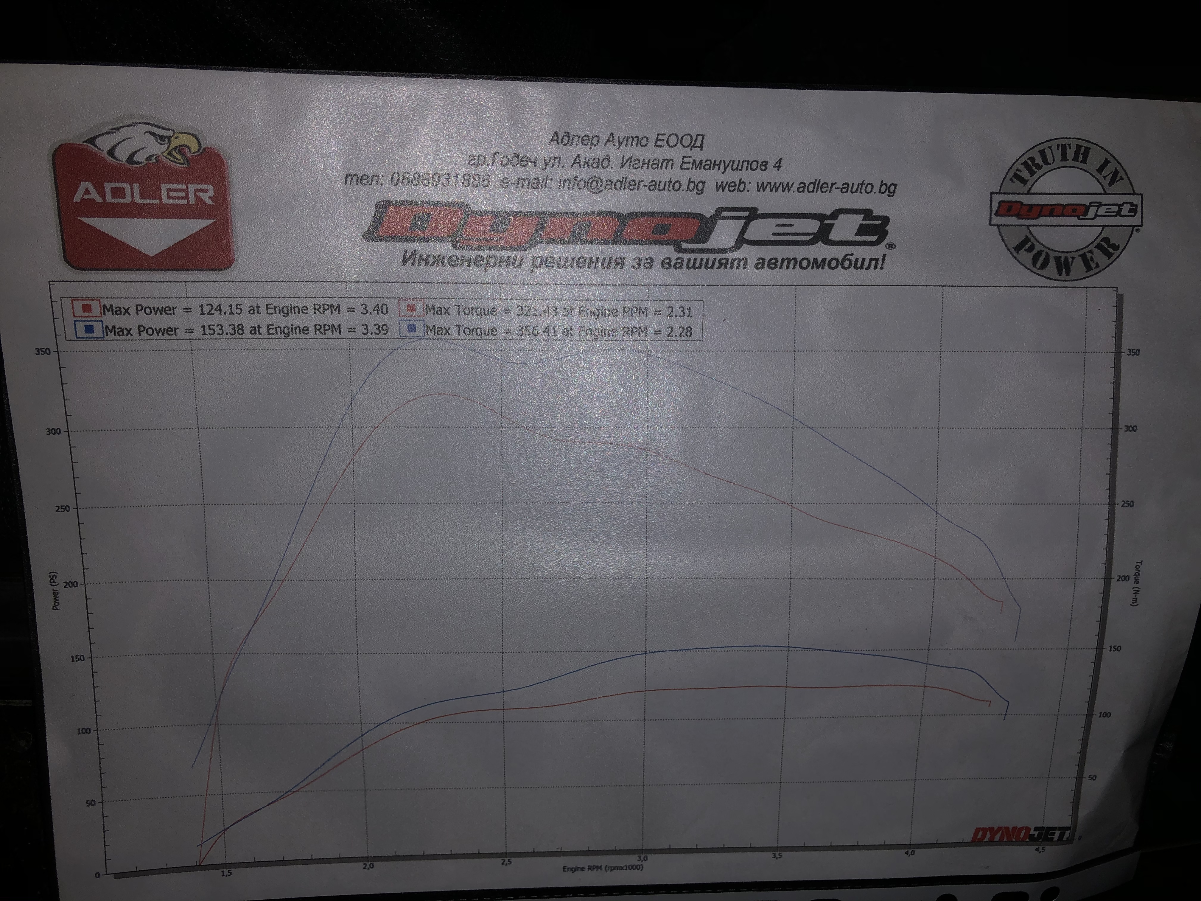

Моята кола има ремап и пак е труп във високите(може и да са ми объркани представите защото карах бензин преди това) и затова питам дали има вариант и тази графика да се подобри
Това е графиката на въпросната кола

може
