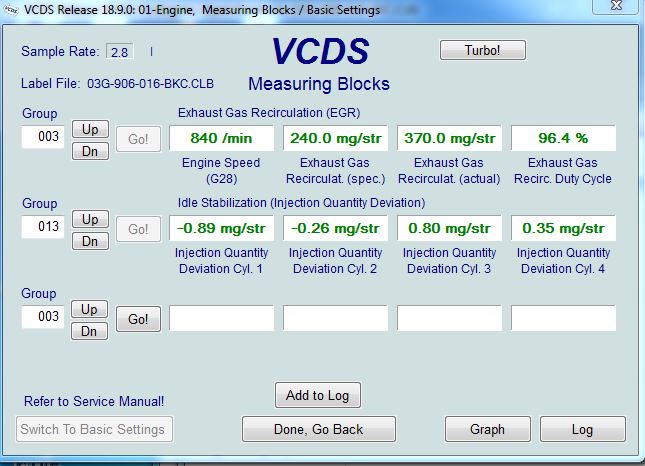

Здравейте, по принцип днес ходих софтуерно да изолирам ЕГР , мотора измени малко звука а на ваг ком ми показва тези проценти, дали е затворен или отворен да не е станал гаф това ми е питането ето и снимка

Според мен при 850 оборота ЕГР клапана ти е отворен на 96.4%...не знам дали е нормално след софтуерно изолиране.Може би е трябвало и механично затапване.

Може и да съм в грешка,но как се отчитат стойности на ЕГР клапана при положение че е софтуерно изключен....

Ами самата карта стойностите и са занушени, така да го нарека, и за учудване при това положение е затворен

Тя не е една, мисля че бяха 5 хистерезисни карти и 2 от тях които се зануляват. Като цяло е лесна промяна, едва ли я е объркал мапера ти.
