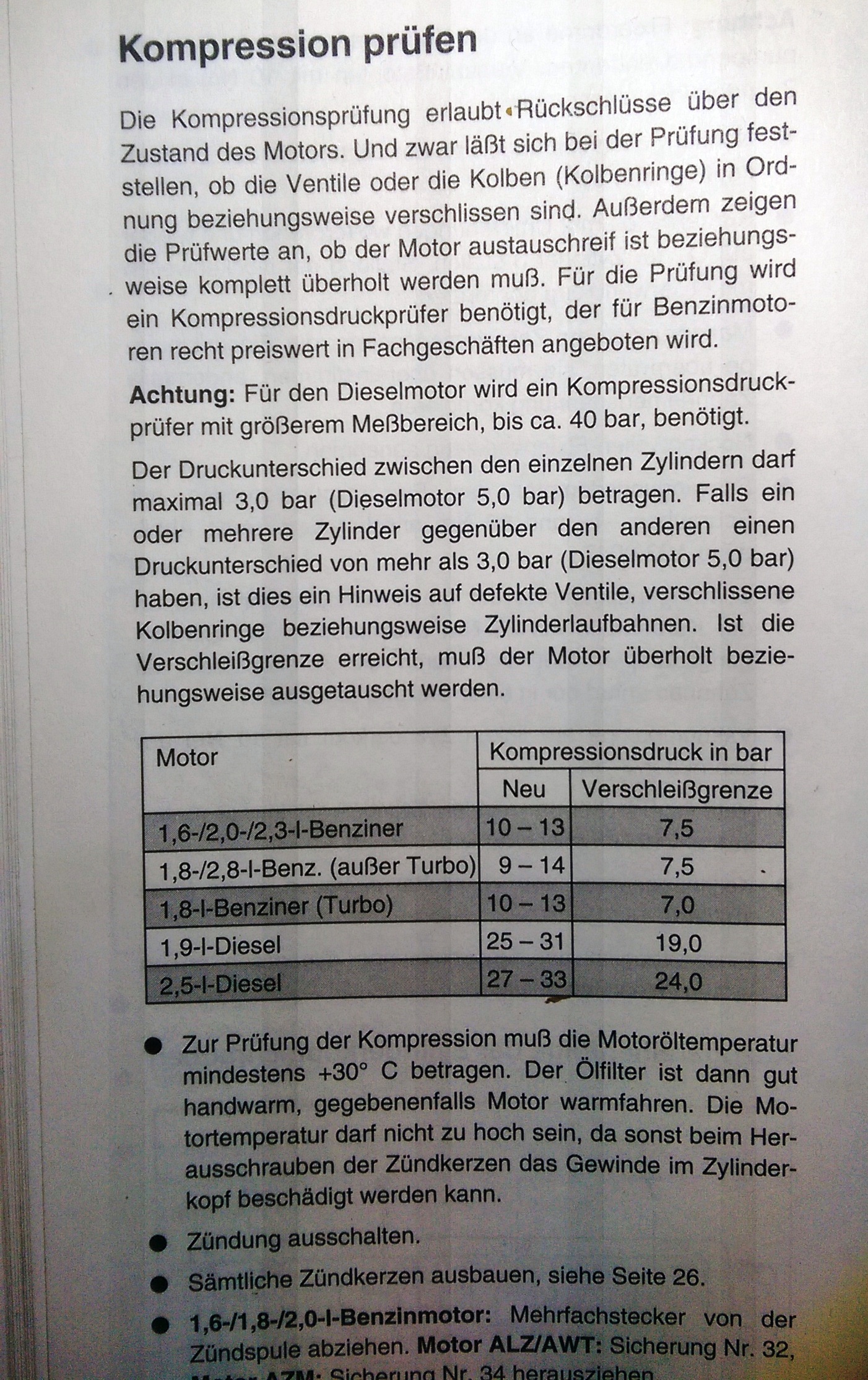

Mоторът трябва да има минимум 30 градуса, препоръчват да се запали за да се разбие маслото.Аз меря при 50-60 градуса,все пак е по-важно каква е компресията когато мотора работи,а не когато е студен.По-високи температури могат да повредят резбите на свещите при развиването им.
Разлика между отделните цилиндри при бензинови мотори до 3 бара,при дизели до 5 бара.
Долу една таблица от един немски наръчник за ремонт на Пасат 5/5,5.
Пасат 5 и 5,5 Таблица компресия
