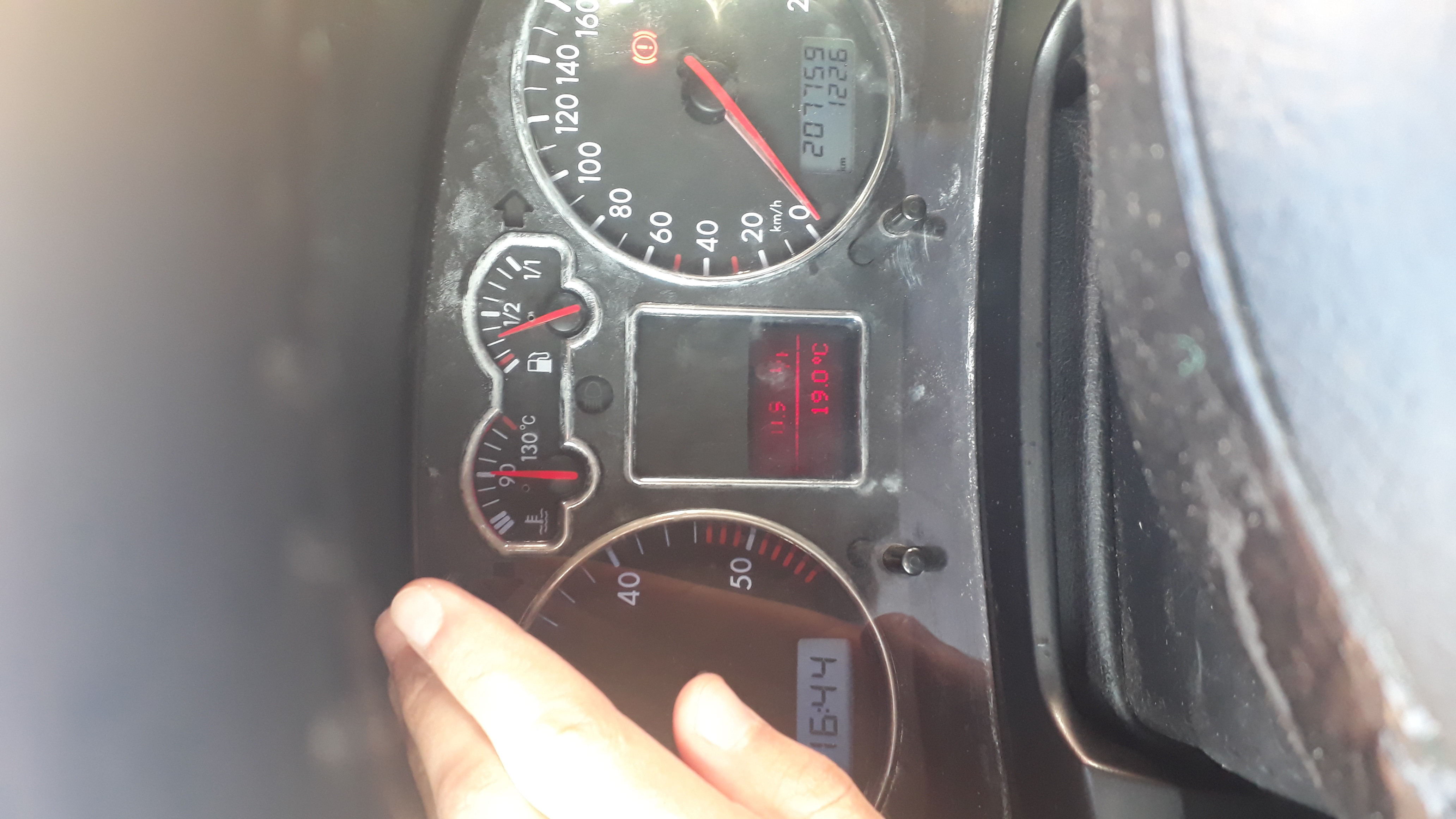

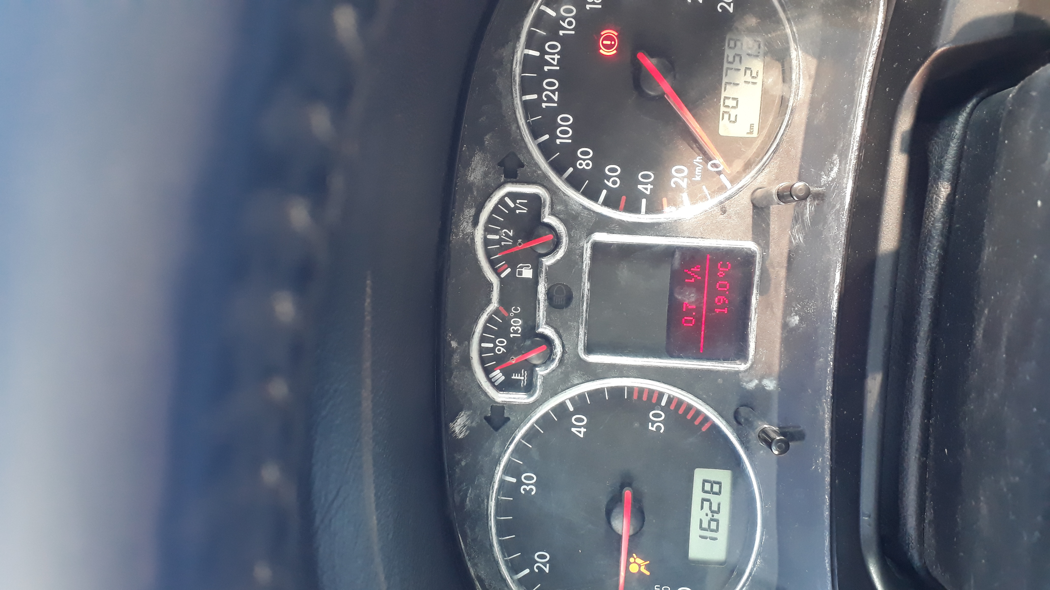

Здравейте колеги. Имам питане относно моментния разход. Когато колата е студена по борд показва 0.7, а когато загрее се качва на 0.9. Защо е така и има ли проблем при тези стойности? Колата има чип.
Добавям две снимки:

Едната причина е синхронозацията. При мене като направех синхронизация на 0 разхода беше като твоя 0.9-1.0л/ч, като я направя на +2.2 ставаше 0.6-0.7л/ч, докато мотора не се разчука. Смених разпределителния вал и повдигачите, извадих дюзите нови о-пръстени, дихтунги, болтове, регулировки и сега моментния разход на място ми е 0.7л/ч при синхронизация -0.6 -1.1. Ако я бутна да стане нула разхода още ще падне.
Със стария вал при същата синхронизациа разхода стигаше 1.1л/ч на место.
Като за начало отвори капака на вала и въртете гумата на 6-та скорост и огледай как е вала особенно на първа гърбица

Вала и повдигачите са нови от преди около 30к км заедно с рециклирана средна част на турбото. На пролет съм обслужил дюзите, защото пушеше доста при студен старт и палеше трудно.
Един ден си играх със синхронизацията и на " - " вървеше повече отколко при " + ", но не съм обръщал внимание на разхода. Сега синхронизацията играе около "0" - "-0.6"
