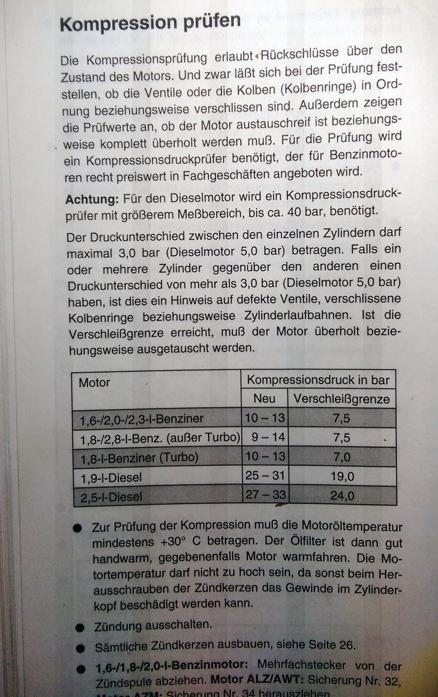

По принцип ако по някаква причина компресията падне под 20 ще се усети при паленето. Над тази стойност би трябвало да си пали нормално

Ето тук една таблица от един немски наръчник за ремонт на Пасат Б5/5,5:

Имах 1Z с компресия 24-25 бара само 4-ти цилиндър беше 19 бара. на -15 пали перфектно ,но работи на 3 цилиндъра поне 5 секунди. Направи си изводи колко трябва да е компресията.
