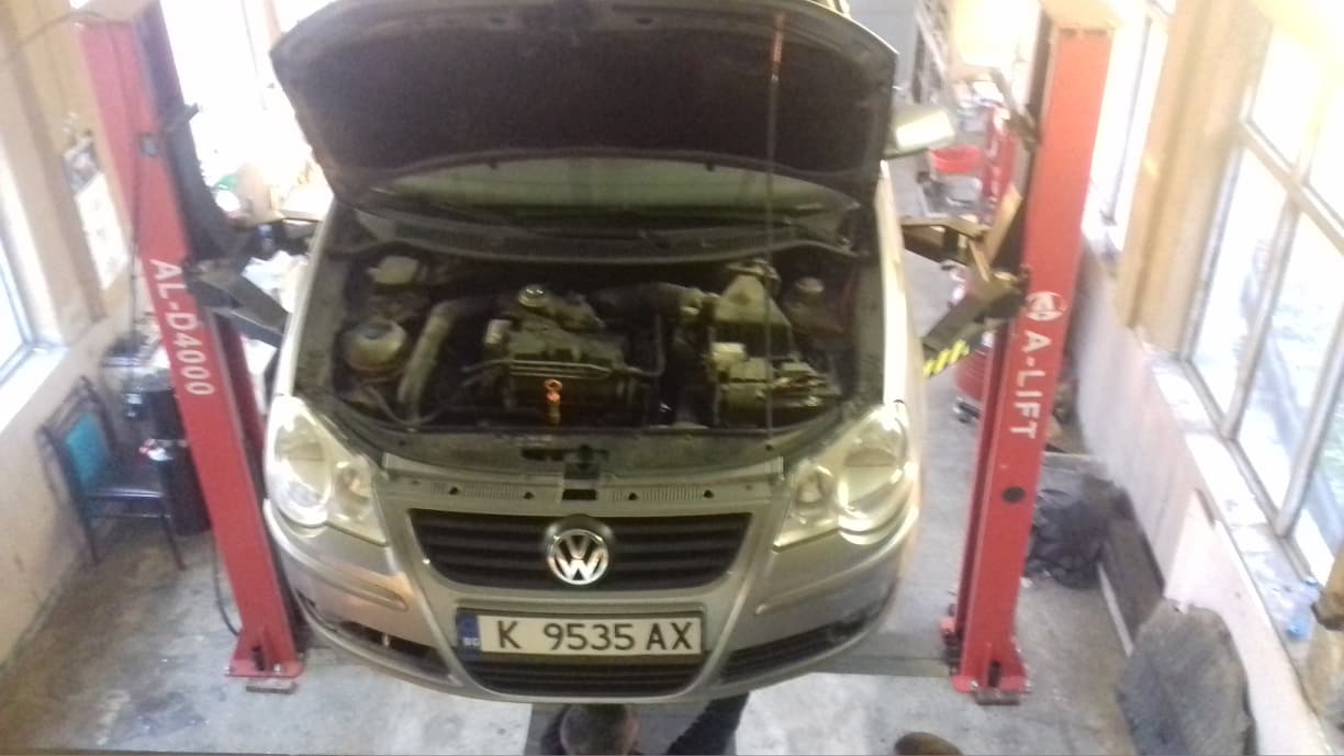

Та вече колата е готова, сменена е веригата комплект с водача и обтегача...
колата с платформа я закарах в сервиз....

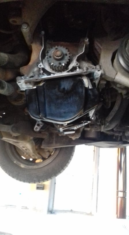

- След сваляне на картера, вътре има още един "леген", в който е цедката на маслената помпа...
- картер поло.jpg (38.49 KиБ) Видяна 3606 пъти

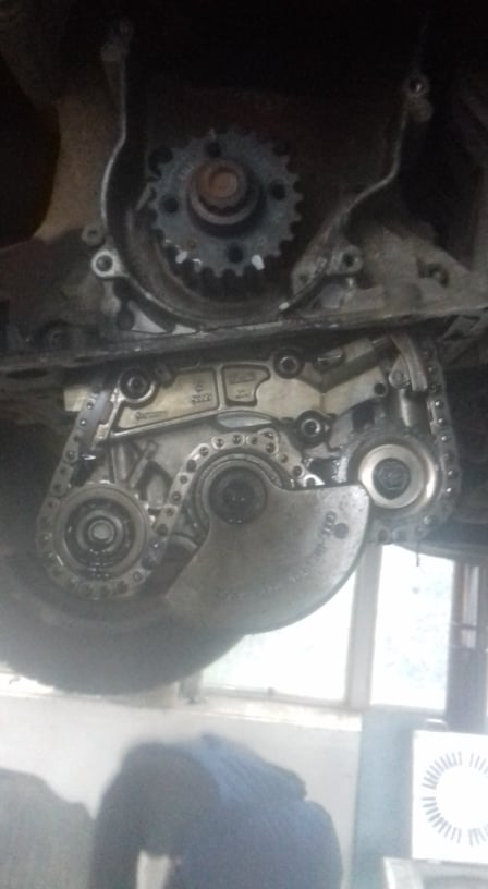

- Като свалихме и него се показа долната част на ангренажното задвижване. Следва сваляне на ангренажния ремък, ролката на коляновия вал, и там какво да видим- снимката е малко лоша, но водач- разбит, обтегач- разбит, начупен, веригата разтегната, балансиращия вал не беше на градус...
- верига2.jpg (34.43 KиБ) Видяна 3606 пъти

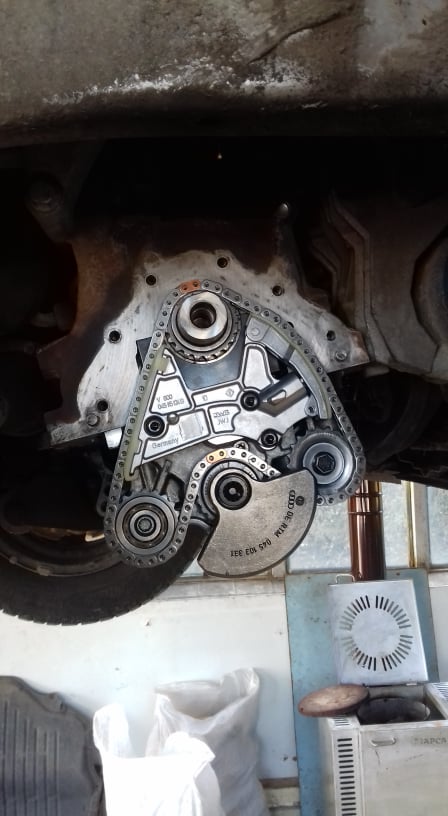

- Тук вече е монтиран новия комплект. Следва събиране на всичко. Междудругото обслужихме и стартера. След този ремонт мотора работи значително по-стегнато и по-тихо.
- верига 3.jpg (53.32 KиБ) Видяна 3606 пъти

Re: Polo 9n3-2007 1,4TDI BNM-Проблем с маслена помпа.Ангренажна верига.
Десния венец е задвижването на маслената помпа. Направете разлика колко е опънат обтегача на старата верига, и колко на новата. Стария беше излезнал докрай, и в комплект с разтегнатата верига- без голямо усилие превъртях на ръка веригата оклоло венеца на маслената помпа. Та колко ми струва това- откак стана проблема досега- 330лв комплекта верига+ ролките водача и обтегача, 150лв труд, 20лв семеринги+ 25лв литър масло= 525 лв излезе смяната на тази верига, отделно още 50 лв за пълно обслужване на стартера... Та който кара 1,4ТДИ да знае, че има такова животно като тая верига, дето не се споменава никъде за нея в сервизните книжки, но ако изпатка на някоя магистрала- мотора отива в кофата, аз имам късмет, че стана пред гаража ми, и успях да реагирам и нямам абсолютно никакви щети по мотора....
