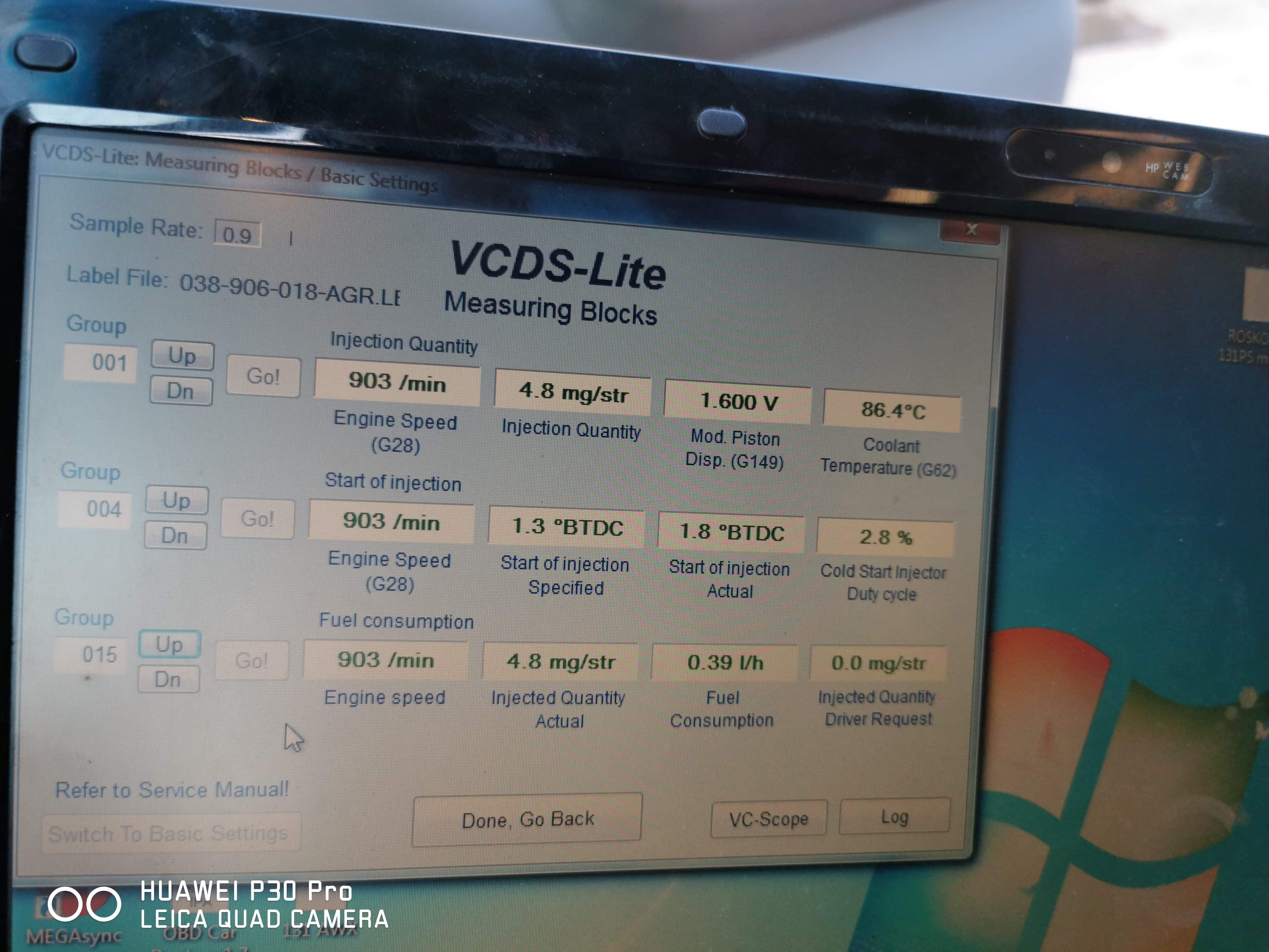

Здравейте колеги. Колата е Ауди А3( но все пак са в роднински отношения с VW) за това пиша тук. Става въпрос за центровка на ГНП-то. Дюзите който са в момента на колата не са нейните оригинални(нейните са 038 130 201 G - 3БР и 038 130 201 F - 1БР(умна) в момента е с 028 130 202 P - 3БР и 028 130 202 Q 1БР(умна). Нейните са за 191-201бара а сега е с 221-231бара нейните са за AGR а тези са ALH.
Според мен на първи канал милиграмите трябва да са около 3. А предватението на четвърти около 2.2.
Колата в момента не върви въобще. Кажете мнение. Благодаря предварително.

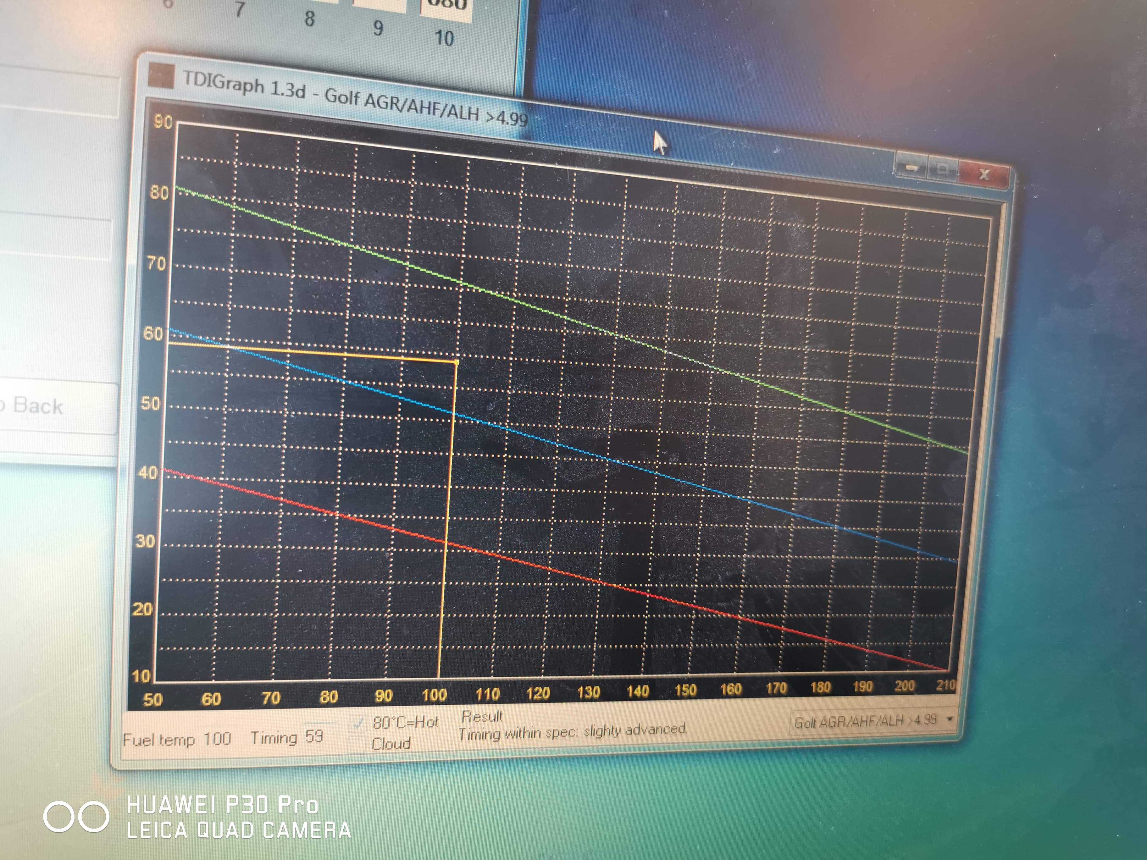

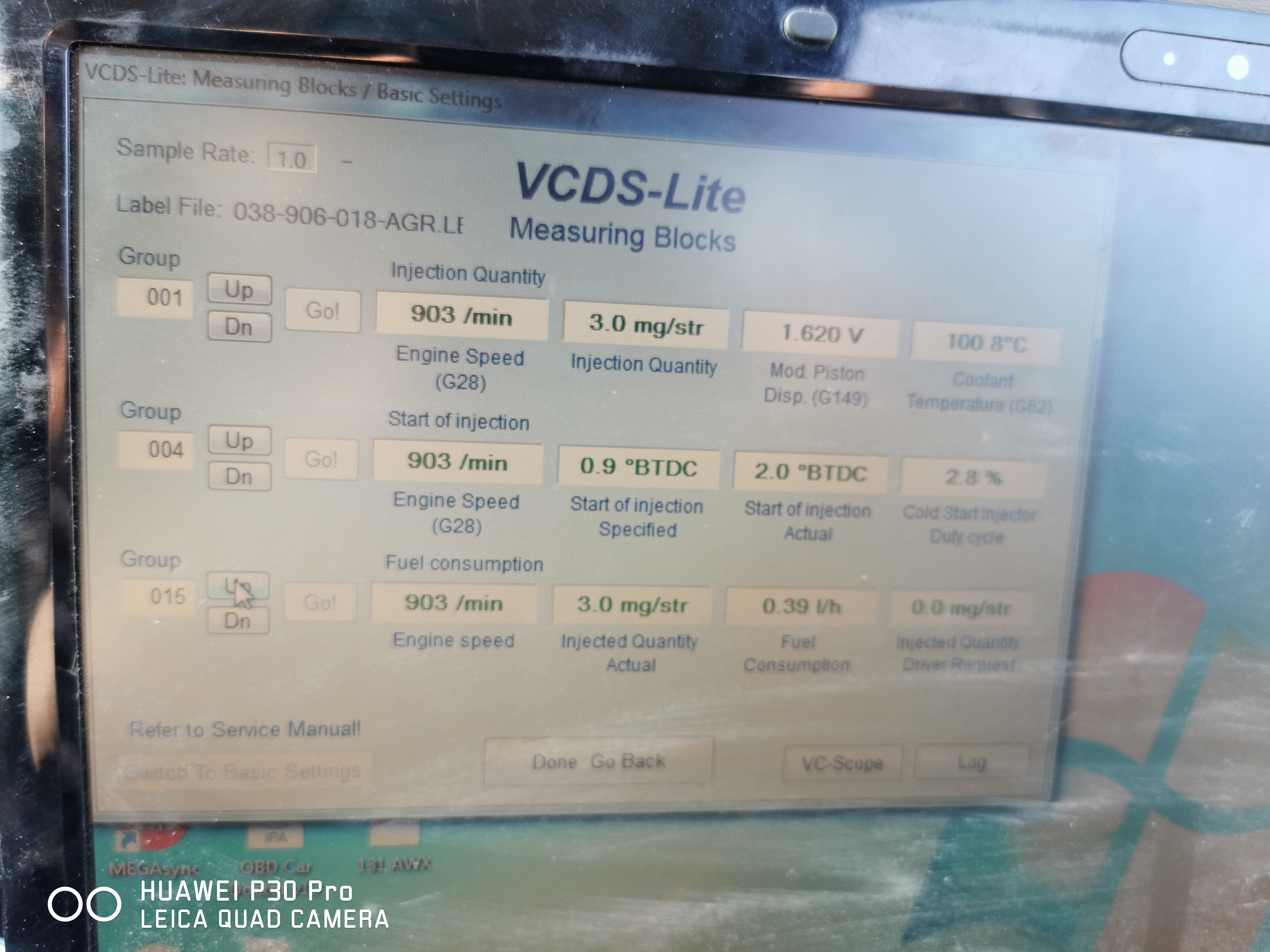

Ето това се получи след като мръднах малко само милиграмите.

При потегляне с пълна газ и след това отнемане на газта осещам как мотора претриса... От какво може да е преди да пипам помпата го нямаше...

100 градуса, добре си я подгрял :icon_lol На 3 милиграма е добре. Направи логове както ти писах по-рано.

С дюзи от ALH няма да се оправи само с мастройки на помпата. Трябва и ремап.
Предварението ти твърде голямо.
И температурата на антифриза е стряскаща. Провери датчика и термостата!

Мнениеот LoPiN » Нед 12 яну 2020 19:24
samo ra4na na zavoite написа:100 градуса, добре си я подгрял :icon_lol На 3 милиграма е добре. Направи логове както ти писах по-рано.
Лог през седмицата... Моя лаптоп няма батерия...
goppa написа:С дюзи от ALH няма да се оправи само с мастройки на помпата. Трябва и ремап.
Датчика е за смяна за това пише така... Предварението мисля да го направя 0.5 над исканото... А милограмите ги оставям на 3...

Мнениеот samo ra4na na zavoite » Нед 12 яну 2020 19:52
На 2 градуса предварение пали по - добре!

LoPiN написа:Датчика е за смяна за това пише така.........
Този датчик има много общо с подаването на гориво и поведението на мотора като цяло !
За дюзите са ти казали вече , въобще дюзите от ALH са едни от най неподходящите за твоя мотор.
