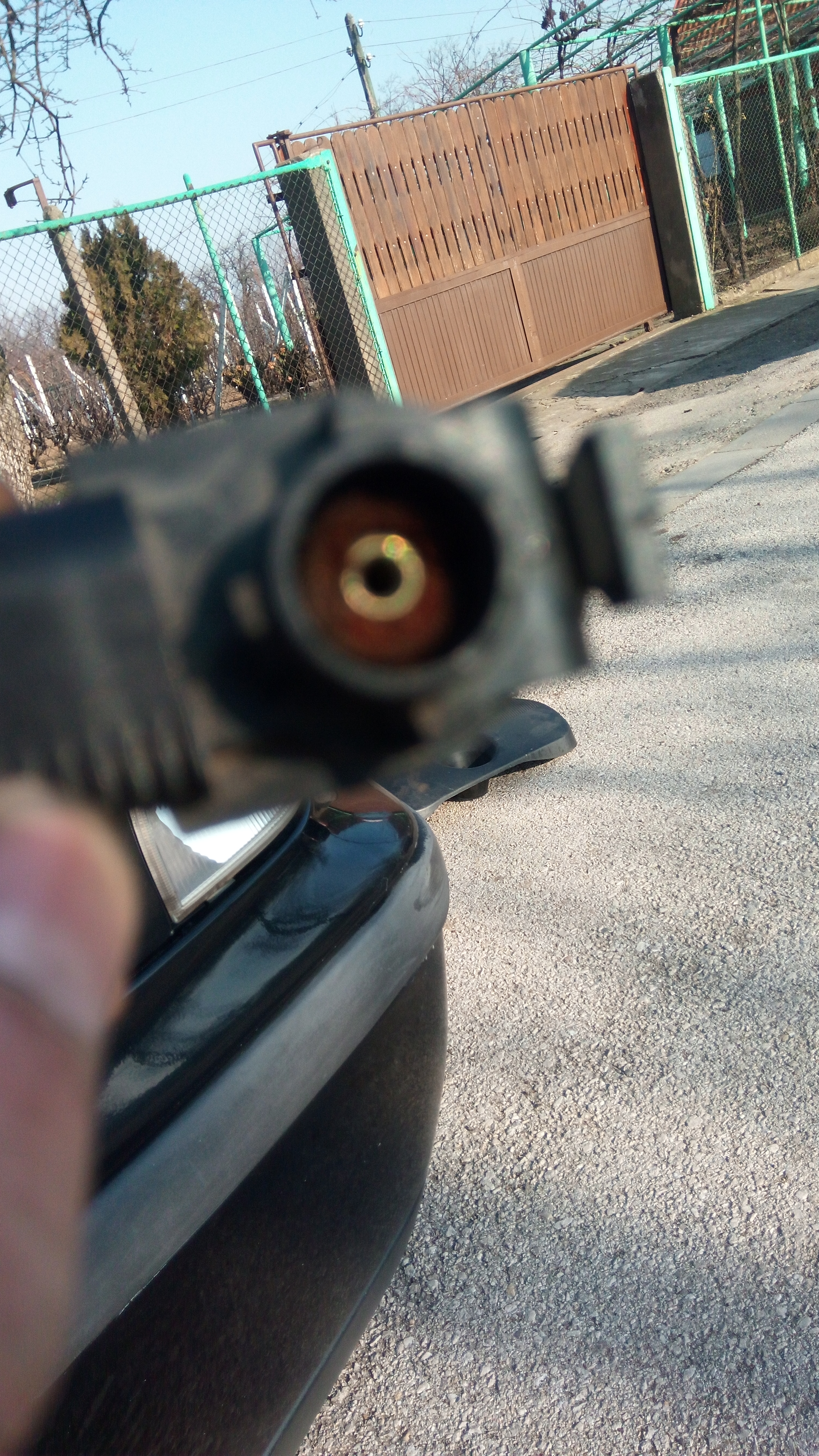

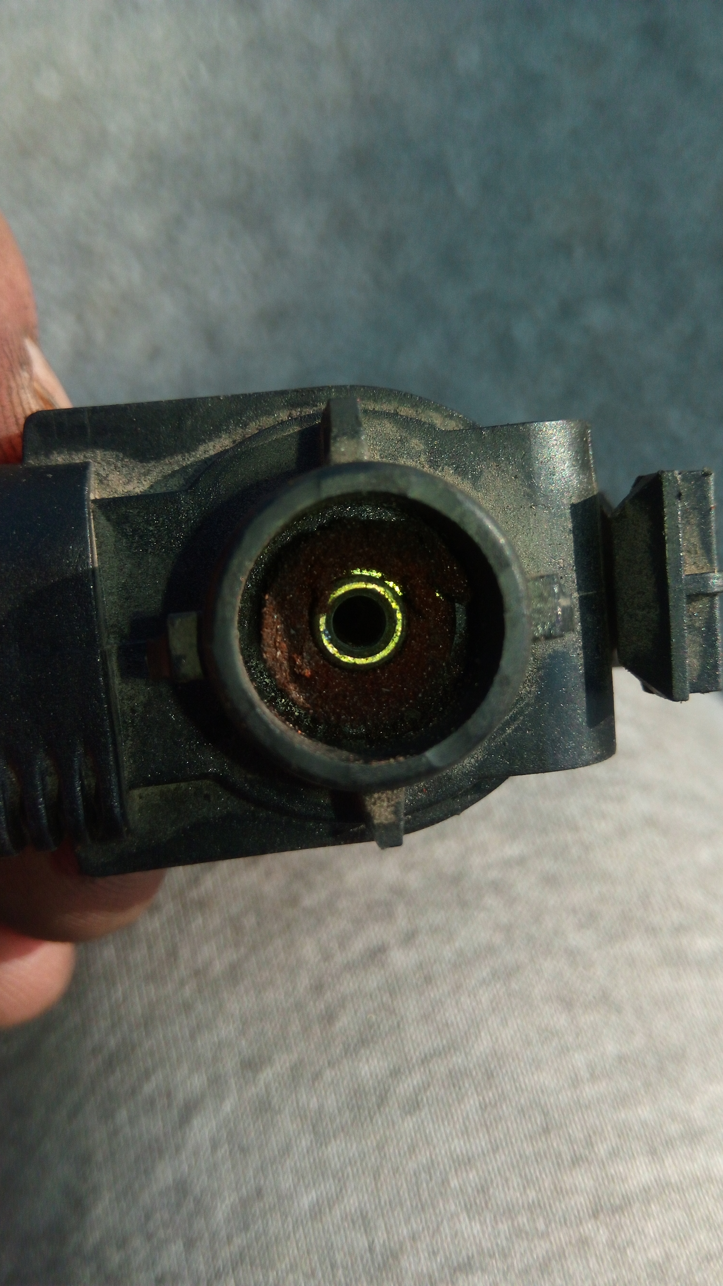

Проблема е следния, вакум стига до клапАна,но клапАна не задейства клапата за мекото гасене. Под капачката на клапАна, бялата, видях тръбичка, която не е затапена, а отстрани на нея като дУнапрен. Така ли си е клапана или има проблем с него и да го сменя? На запалена кола на буксата на клапана ми дава 7.5 волта, не трябва ли да няма напрежение на него, а само когато се загаси мотора да му подаде 12 волта и да сработи и да затвори клапата?

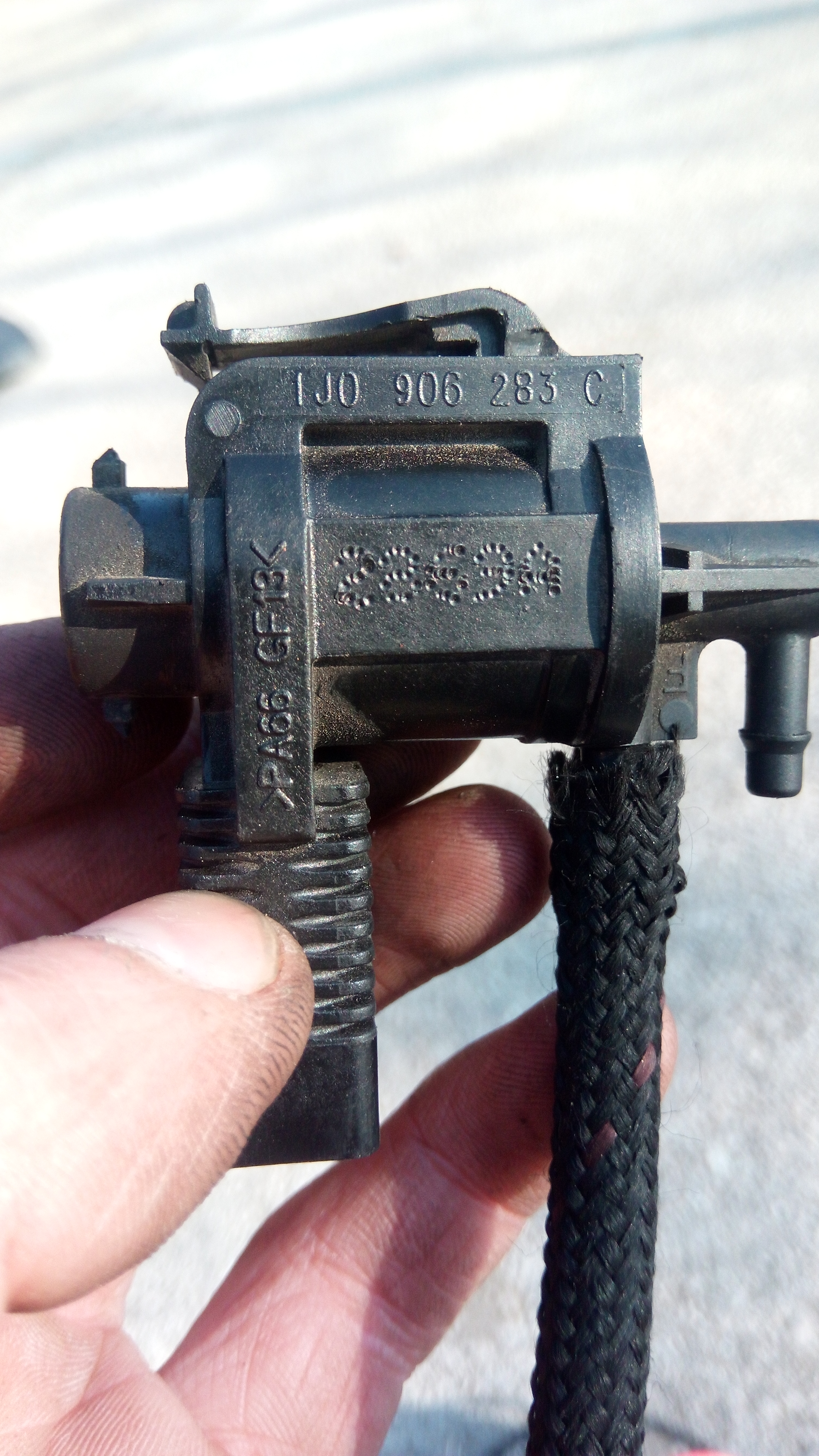

клапана е Н239 утре ще го снимам

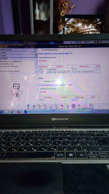

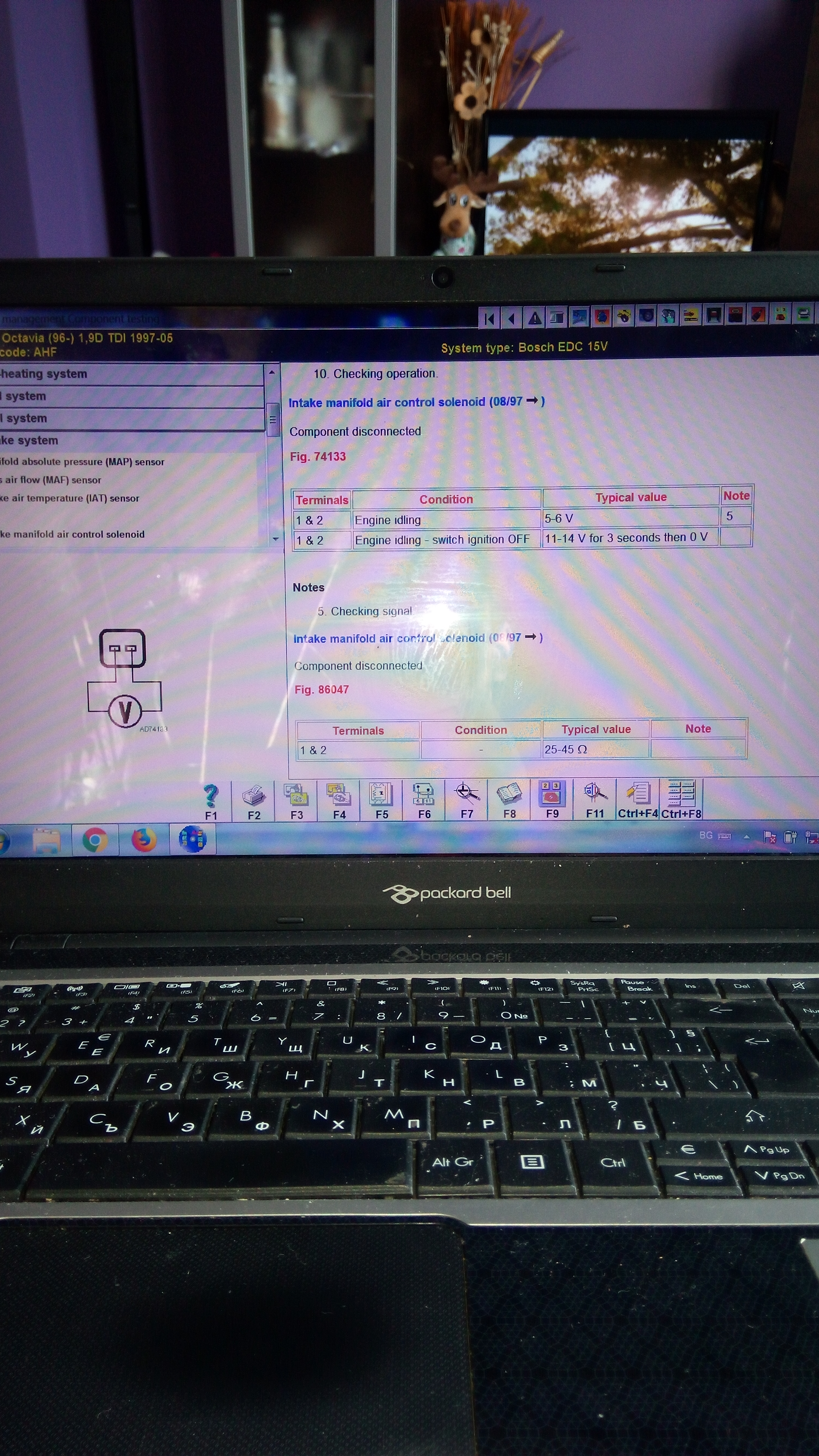

Ето снимките и добавих нещо от ауто датата но като премеря напрежение ми дава 7-8 волта а като се загаси колата не.Няма ги тия 3 секунди на сработване на клапана.На снимката се вижда тръбичката под капачката.Като надуя или засмука през маркучето към клапана,през нея минава въздух.Като му се подаде 12 волта цъка и работи,но като го замеря никакво съпротивление не ми показва. :banghead

Клапана като му засмука вакум на изхода който отива към клапата за меко гасене засмуква въздух от тръбичката под къпачката.При подаване на 12 волта сработва и почва да тегли от входящия вакуум.Спорет мен е електрически проблема защото ми направи впечатление,като замеря на плюсувия и дам на мотора маса показва напрежението на акумулатора.Като закача на маса от буксата и опра на маса от купето показва 6-7 волта.
