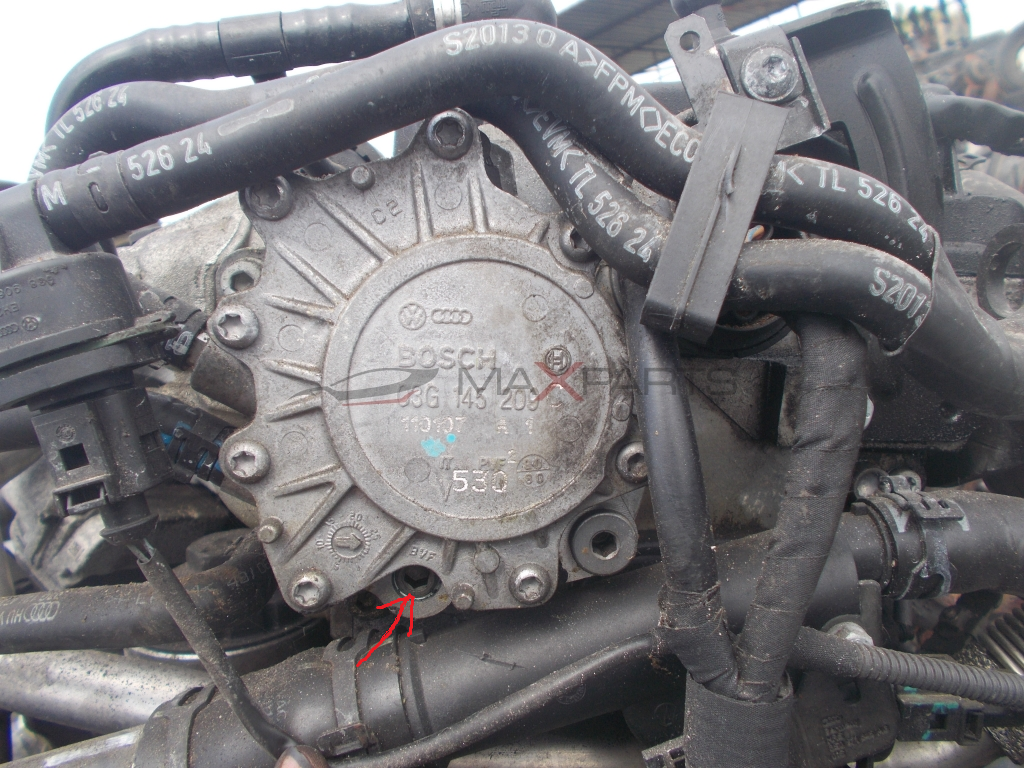

Здравейте колеги. Имам проблем с тандем помпата или по точно прокапа нафта от един болт. След като го развих за да видя каква е причината за теча от вътре излезе пружинка с клапанче а болта беше намазан с някакво лепило. Почистих всичко добре и отново го намазах болта с лепило и го навих но се появи разлика във вървенето на колата или аз си внушавам. Ще съм благодарен ако някой ми обясни каква е функцията на този болт с клапан и как се регулира или да ме насочи към някой сервиз от Пловдив. Качвам и снимка с помпата. Благодаря предварително и хубав ден на всички .

Явно никой не се е сблъсквал с този проблем. А при смяна на тандем помпата с друга да ли се иска някакво специално зацепване или регулаж

Не се иска никакво зацепване, това е лопатъчна помпа, самия вал е прорязан и помпата се зацепва в него. Помпата е изцяло механична
