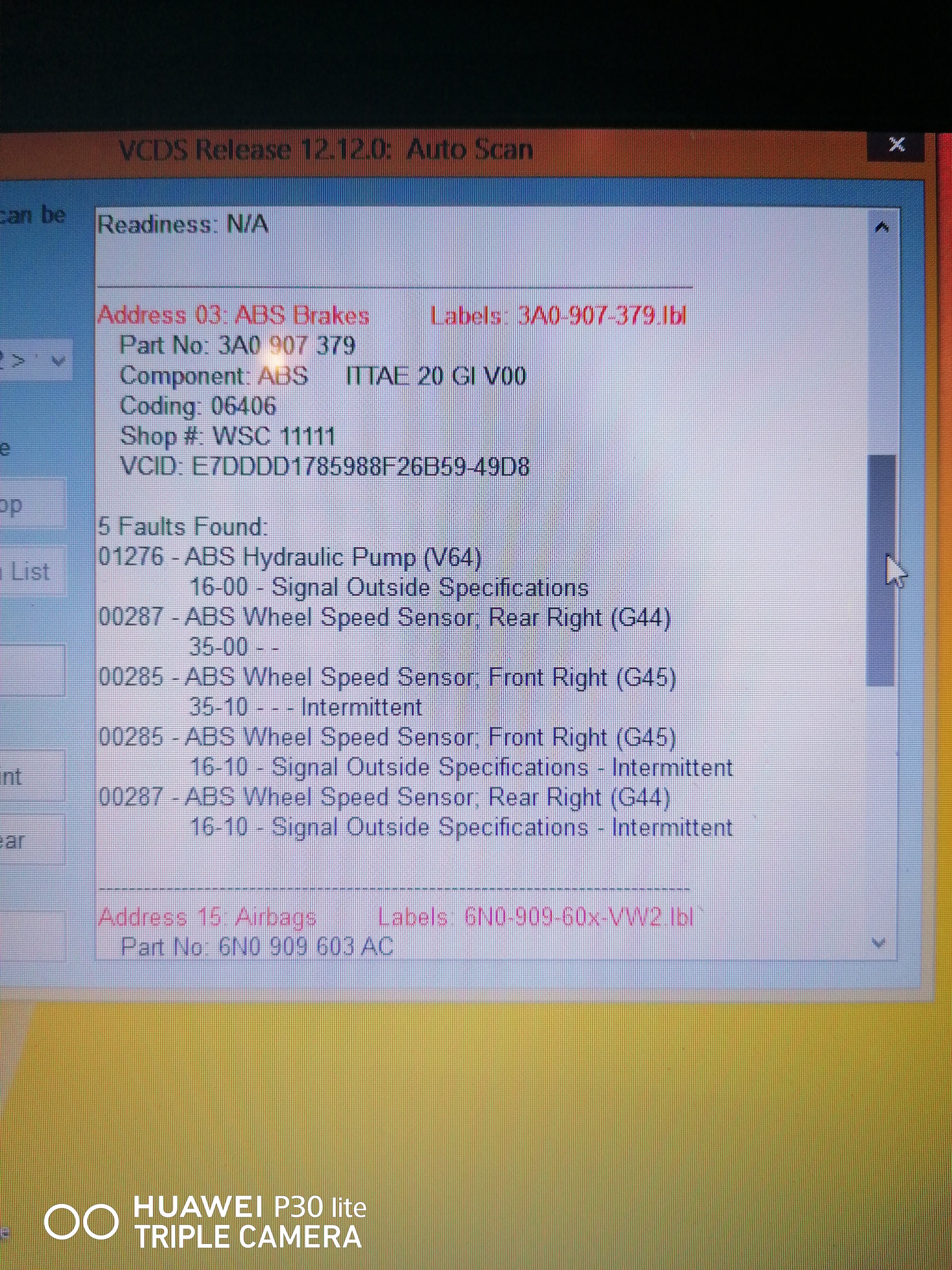

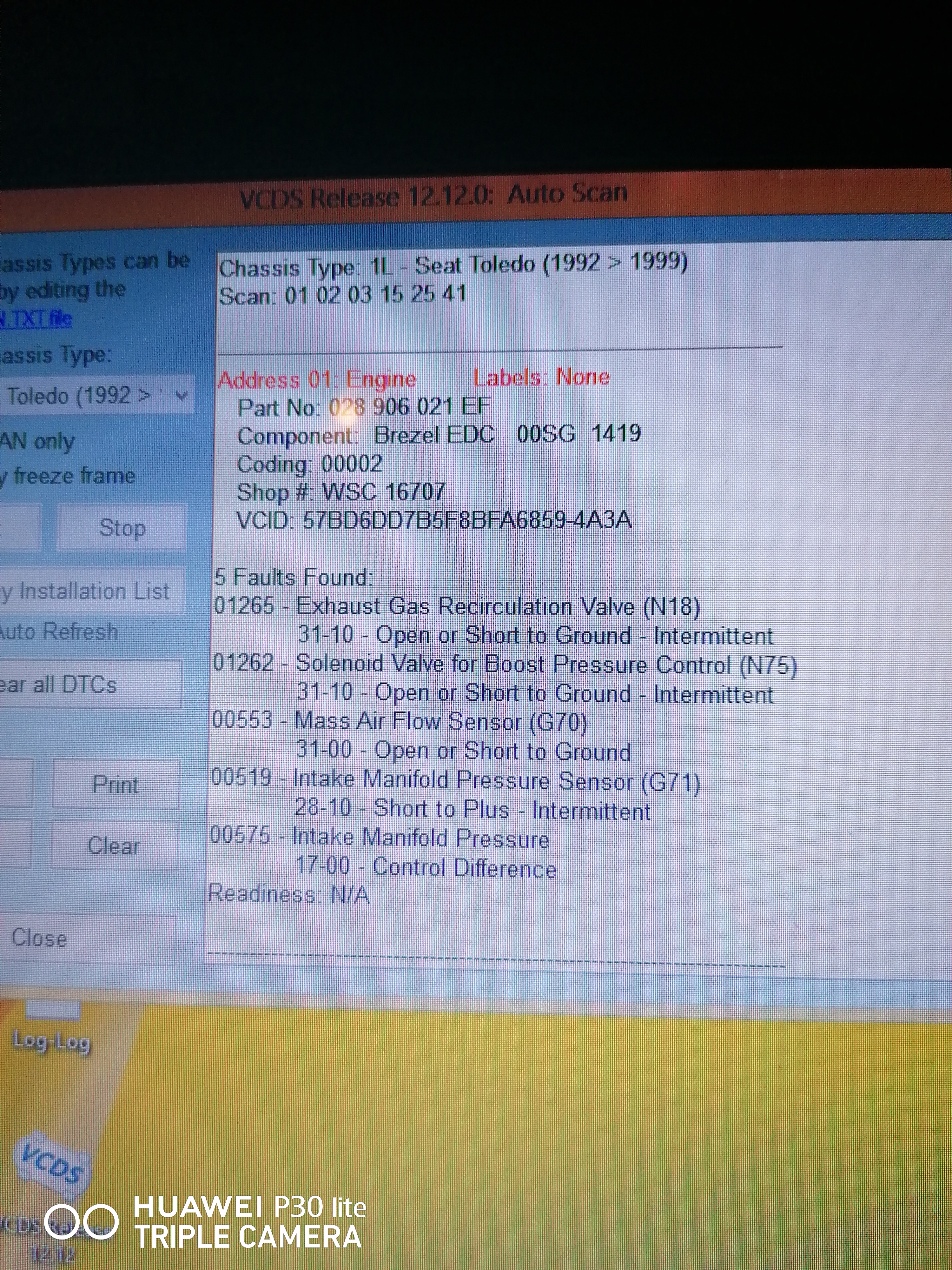

Имаш грешки в АБС-а - първите 2 екрана, като гледам изобщо не работи.. Проблеми с клапан N 17, N75 - окъсени/прекъсване, MAF сензора. Води я на читав майстор. Не съм дизелджия, просто преведох криво-ляво грешките.

Прав си колега АБС- не работи. За някой грешки аз съм си виновен.,но утре ще се смени клапана n75 да видим дали ще ускорява без да забива, но ме съмнява че това придърпване ще остане. Консултирах се с тукашните майстори и отговорът им беше, че или има недостиг на гориво или на въздух. Имало е и при други афн-чета този проблем но мненията са за демпферен маховик или за чистене на горивната помпа, по точно електрониката. Но не знам как мога да установя и различа тези два възможни проблема за да знам на къде да се насоча. И за двата варианта имам готови резервни части но това е крайния вариант да ги сменя ако не мога да установя проблема ще сменя първо ГНП - то и така ако не се оправи ще се насоча към маховик, но най лошото ще бъде да ги сменя и проблема да остане.

Относно придърпването, зацапан ти е електронния блок на помпата затова мени милиграмите. Чистиш го и няма да придърпва повече.
Относно грешките повечето са от АБС и от изключени букси на датчици. Изчисти грешките и виж кои ще останат.
Сложи си един бууст метър и следи налягането на турбото. Смени всички вакуумни мъркучи и азко трябва н75 вече не са толкова скъпи. Има една тема как се чисти геометрия със спрей за фурни. Много помага това направи го.
